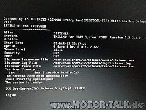

Themenstarteram 5. März 2013 um 21:02
Für heute muß ich aufgeben........
Beim Start von DIS57 über VM wird plötzlich ein Login verlangt.....was geht denn jetzt ab?
The command completed successfully
jswu: starting updateAgend
System is ready
SCO OpenServer (TM) REalease 5 (gt1ap) (tty01)
Login: ?????
Was Will VM von mir?
