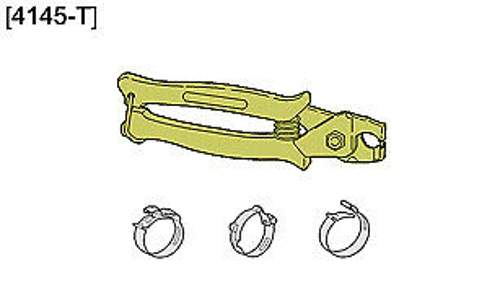

1. Werkzeug
Werkzeug ET-Nummer Bezeichnung
[4145-T] Zange zum Ausbau von Klickschellen

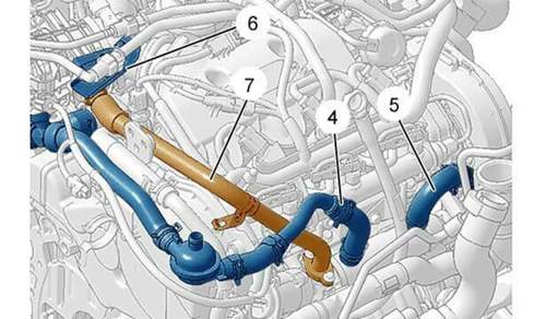

2.2. Abgasrückführungsventil (vorne)
Den Motor-Kühler ausbauen.
Schläuche (4), (5) lösen.
Ausbauen :
Die Halterung (6)
Abgasrückführungsleitung (7)

Die Schelle (11) ; Mit dem Werkzeug [4145-T]

1. Werkzeug
2. Ausbau
Ausbauen :
Die Halterung (6)
