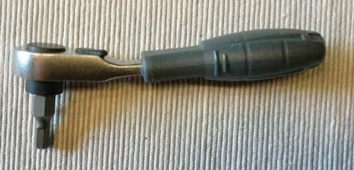

nachdem ich mich lange nicht mehr im Forum gemeldet habe, anbei ein kleiner Beitrag.
Hab vor einigen Monaten schon erfolgreich die linke Heckbeleuchtung selbst getauscht (VW wollte 600€, ich habs für 60€ hinbekommen), und etwas Bastlerluft geschnuppert. Dazwischen gabs auch schon mal einen 1400€ Garantiefall mit nicht öffnender defekter Seitentür und 500€ für neue Komfortbatterie, aber schwamm drüber.
Nachdem mein linkes Abblendlicht am kaputtgehen war (Phaeton hat öfters gewarnt das das Abblendlicht defekt ist), wollte ich nicht die aufgerufenen 600€ (bei VW) bzw. 450€ (bei freier Werkstatt) zahlen. Auch weil ich schon seit fast 30 Jahren die "Glühbirnen" an meinen Autos selbst tausche und kein Grund sah "die Serie reißen zu lassen".
Also hab ich mich mal selbst ans Werk gemacht mit ein/zwei kühlen Bierchen (hatte die VAG-Anleitungen als Startpunkt) und das ganze mal - nachdem das ganze erfolgreich war - dokumentiert.

nice howto ... man wird sich freuen!
schade ist nur, dass dies bei VW immer ein Akt sein muss. Bei meinem Landi hab ich die Xenonbrenner in 5 Minuten gewechselt :(

bei meinen GP 3, 3.6 FSI Motor, komme ich komplett an die Rückseiten der Scheinwerfer ran, kann mich dazu noch in den Motorraum stellen und von hinten arbeiten - fast. :p
Lediglich auch der rechten Seite, ist wohl ein Luftkanal (?) zu entfernen.
Scheint wie mit der Servoleitung zu sein, bei dieser recht seltenen Motorisierung war irgendwie mehr "Luft im Tunnel"...
