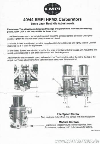

Ich habe meine Doppelvergaser (Empi) bisher ohne die Trichter im Luftfilter gefahren, weil die Lufttrichter zu hoch für meinen Luftfilter sind und die Hohen Luftfilter nicht unter die Karosse meines Buggys passen. Jetzt habe ich im Netz flachere Lufttrichter gefunden & bestellt! Laut Katalof passend für Weber IDF 40 und Empi 40ger
Nun zum Problem: Die Lufttrichter haben unten einen Durchmesser von genau 40mm. Mein Vergaser hat jedoch nen Durchmesser oben von 44mm?! und ich überleg mir ob das so gehört!

Allerdinds sollte es oben bündig sein 40 zu 44 geht gar nicht !

Ich habe jetzt noch mal genauer nachgeschaut und es scheint mir, dass der 40er Empi Vergaser einen 44er Lufttrichter braucht. Das Vergasergegäuse läuft oberhalb vom Venturi (anders als der Weber Vergaser) konisch zu und verjüngt sich so von 44mm auf 40mm. Ich stell mir das so vor, wie eine Art eingebauter Lufttrichter. Also es war wohl ein Fehlkauf, was die Trichter angeht. Ob das wirklich was ausmacht weiß ich nicht - der Bernauer sagt "nein"...
