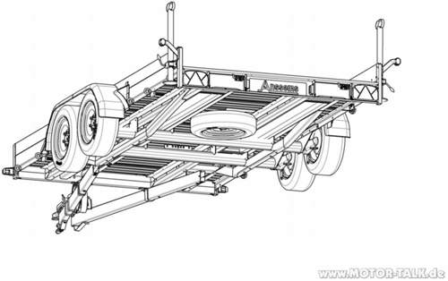

ich habe neulich einen anhänger wie im o.g. link gekauft.
nachdem er nun bei mir steht frage ich mich wie ich darauf einen PKW verzurre:
vordere & hintere bordwand lässt sich entfernen, vordere stirnseite vom hänger hat 2 ringösen. (siehe letztes bild). nicht optimal, aber besser wie nichts.
hinten habe ich jedoch nichts.
auf der ladefläche sind im boden auch keine löcher für gurthaken oder ähnliches.
oben auf der seitlichen alubordwand befinden sich recth kleine ringösen die nur für wenig last ausgelegt sind.
aussen seitlich, unterhalb der bordwand befinden sich zwar massive ringösen, aber damit kann man keinen pkw befestigen.
zum transport kommt ein sehr tiefes fahrzeug, d.h. der von anssems als otion erhältliche radstopper, quer über den laderaum, kann aufgrund des tiefen fahrzeuges nicht verwendet werden.
verzurrmöglichkeiten hier (habe ich erst heute gefunden), option A5 gibt es bei mir nicht, nur das obere bild ist gültig
http://docdro.id/NnG6k4g

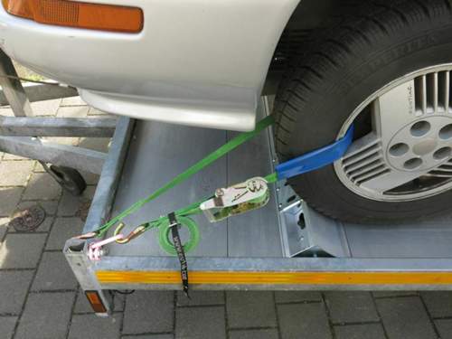

Es gibt Gurte die extra für solche Fälle über die Reifen kommen. Bodenösen nachrüsten und gut is. Ösen wie vorne hinten nachrüsten, notfall Winkel an den Rahmen und dann die Ösen ran. Vor dem Hinterrad des geladenen Fahrzeugs wird es nur eine nachgerüstete Bodenösen werden.

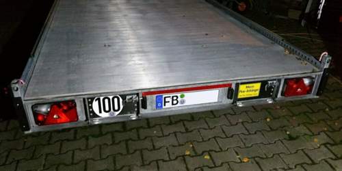

Einmal das, außerdem hätte ich mir vor dem Kauf vielleicht etwas mehr Gedanken gemacht, dann sähe der Hänger jetzt so aus wie unten.

ja, ich komme mit gurten um das rad herum (umreifung)
das gurtschema ( foto mit dem fahrzeug, wo der gurt ÜBER die bordwand geht,) ist murks...ich kann doch nicht über die bordwann zurren.

ergo, ich werde mir selbst zurrösen / ringe anbringen und zwar am rahmen vorn und hinten.

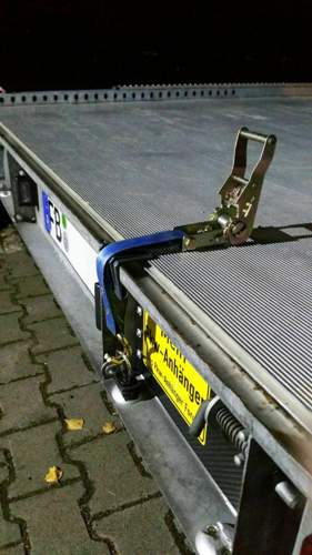

Eine Möglichkeit wäre ggf., einmal an den beiden Seiten (auf der Ladefläche am Rand) links/rechts 'ne sog. Airlineschiene lang zu legen. ABER - es reicht nicht, die nur am Aluboden zu befestigen, da hält garnichts, wie schon von mehreren Personen gesagt wurde.
Es würde nur gehen, wenn man die - siehe 1. Bild - mit dem Rahmen verschraubt. Da man die aber, für die volle Belastbarkeit, in jedem 3. "Loch" verschrauben muss... kann ich dir sagen - das ist 'ne Arbeit für jemand, der seine Mutter erschlagen hat.
Geil ists dann später aber schon!
Die sog. Ringschrauben vorne im Rahmen taugen übrigens für 'ne Fahrzeugsicherung auch nichts. Eigentlich dürfen die im 90°-Winkel (also z.B. nach oben) garnicht belastet werden... sondern nur bis 45° von der Senkrechten. An der Stelle würde ich vllt. umrüsten auf RUD VLBG Lastböcke. Nicht günstig, aber 'ne ganz andere Liga als die billigen Ringösen. Findet man immer mal wieder relativ günstig in ebay / Kleinanzeigen in verschiedenen Größen.
Siehe meine Bilder, die pinken Ösen an den Ecken.

mit den ringschrauben vorn haste recht. ich werde mal schauen ob ich in den 4 ecken der ladefläche zurrösen so installieren kann, dass diese unten vom rahmen gehalten werden. hab ja platz auf der fläche, die autos die da drauf stehen sind ja rel. klein.
