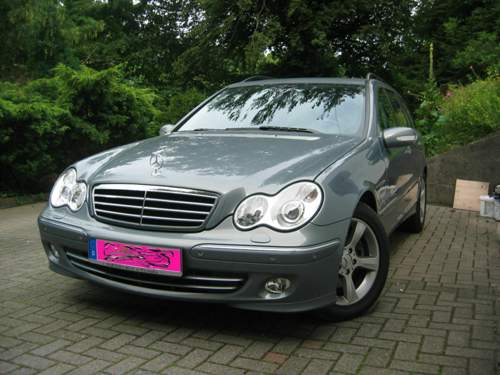

da gibt man das Fahrzeug wegen eines defekten CD Wechslers bei dem das Magazin spinnt, zur teuren Reparatur in die Werkstatt. Die Reparatur nimmt mindestens 2 Std. in Anspruch und was war das Resultat: außer Spesen nichts gewesen, da einen Tag später das Ding schon wieder eine CD im Wechsler eingeklemmt hat. Habe das Dind nun heute selbst auseinandergebaut. Wenn man dann gut 20, natürlich unterschiedlichste Schrauben aus dem Wechsler entfernen muss, um selbst an die Innereien zu gelangen, dann greift man sich an den Kopf, was sich die Entwickler eines CD Wechslers gedacht haben.
Wenn man darüberhinaus zu Hause feststellt, dass auf einmal nach dem Werkstattbesuch die Antippautomatik für den Fensterheber auf der Fahrerseite nur noch beim Runterfahren der Scheibe und nicht mehr beim Rauffahren der Scheibe funktioniert, fragt man sich, spielen die Monteure in der Mercedes Werkstatt nur rum? Aber offensichtlich haben die den Auftrag, ähnlich wie Ärzte oder Uhrmacher, beim Werkstattbesuch eines Kunden schon wieder den Grundstein für eine neue Reparatur zu legen. Das war jetzt nicht erst das erste Mal, dass irgend was verstellt wurde.
Frage aber jetzt an die Fachleute im Forum: gibt es eine Einstellmöglichkeit, den Fensterheber wieder so einzustellen, dass die Antippautomatik wieder komplett funktioniert. An den anderen 3 Scheiben gibt es keine Beanstandungen, sondern eben nur an der Fahrerseite.
probier mal die Taste neu einlernen: Also geh auf die taste und bleib drauf bis die scheibe ganz unten ist nicht los lassen halte die 5 sec dann las sie los und mach es genau so nach oben

es wurde wahrscheinlich die Batterie abgeklemmt (wegen Wechsler-Reperatur), dabei verlieren die Fensterheber ihre Einstellung.

aufgrund Deines Hinweises habe ich den Fensterheber der Fahrerseite neu justiert und siehe da, es funktioniert wieder. Dafür habe ich inzwischen festgestellt, dass die Komfortschließung für Schiebedach und Fenster nicht mehr funktioniert. Es ist wirklich zum Kotzen. Mann kann es eigentlich nicht glauben, dass die in der Mercedes Werkstatt sowas deaktivieren. Haben die wirklich nichts besseres zu tun? Die Batterien im Schlüssel blinken 1x kurz auf, sind also noch in Ordnung. Wer hat dafür einen Tipp? Wenn man sowas in der Werkstatt reklamiert, schauen die einen ohnehin nur dumm an und streiten alles ab.

Ständig dieses Genörgel über die ,unfähigen' mb Werkstätten... Da arbeiten auch nur menschen und ja auch die schrauber vergessen vielleicht nach dem batterie ab- und anklemmen mal die Fensterheber UND das Schiebedach zu normieren. Die haben weder etwas deaktiviert noch sonst irgendwas an deinem Wagen verstellt.
Im fensterheber sitzen hallgeber die dem steuergerät anzeigen in welcher Position die Scheibe sich befindet. Ohne Strom vergisst das türsteuergerät die eingelernten Werte.
Damit die Sommeröffnung funktioniert betätige das Schiebedach von Hand bitte mal. Es wird aufgrund des einlklemmschutzes nur schrittweise zu und aufahren. Du musst wie beim Fensterheber den Schalter noch weitere 5 sek betätigt halten in der jeweiligen endposition (offen, aufgestellt). Anschließend läuft das Schiebedach wieder flüssig durch und die komfortöffnung geht auch wieder.

Nein nein nein. Bloß nix mit Gewalt aufschieben. Von Hand heißt du musst den Schalter mehrmals bzw ständig betätigen um das Schiebedach zu öffnen. Normalerweise tippst du den Schalter ja nur an und das Dach läuft wie der Fensterheber automatisch auf und zu. Das funktioniert aus gleichem grund wie bei den Fenstern nach ner Zeit ohne Strom nicht mehr.
Hab mich wohl etwas unglücklich ausgedrückt. Aber du hast ja beschrieben das die sommeröffnung über fb nicht geht. Das das Schiebedach nicht richtig funktioniert ist dir wahrscheinlich gar nicht aufgefallen. Die sommeröffnung funktioniert entweder ganz oder gar nicht. Ist ein Fensterheber oder das Schiebedach nicht normiert funktiobierts nicht.
Ebenso verhält es sich übrigens auch mit dem lenkwinkelsensor. Der muss nach dem Batterie ab- und anklemmen neu initialisiert werden. Bei einigen Autos leuchtet ohne diesen Vorgang die ESP leuchte und es wird ein Fehler abgespeichert. Beim 203 wird das i.d.r. nicht angezeigt, ich initialisiere trotzdem immer jedes fahrzeug.
