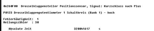

Hallo, ich habe einen BMW F10 535D 2012 (127.000km) gekauft. Das Fahrzeug zeigt ab 2000 Umdrehungen oder bei stärkerem Gas geben ( Antrieb Gestört an )
Das Fahrzeug hat sehr wenig Leistung sobald die Fehlermeldung erscheint.
Ich habe den Fehlerspeicher mit INPA ausgelesen, die Bilder habe ich hier hochgeladen
vielleicht kann mir jemand hier weiterhelfen dafür wäre ich dankbar.

Da könnte ein UNTERDRUCKSCHLAUCH undicht sein ich schätze mal einer der zum turbolader geht.es reicht schon wenn ein mader ein ganz kleines Loch rein gebissen hat.
Wird wohl genau das sein was im Fehlerspeicher steht. Die Drosselklappe ist defekt, Stecker ab oder Kabelbruch.
Wie oft hattest du den Fehler schon? Die stehen ja alle mit Häufigkeit 1-2mal im Speicher. Auch hast du die Kilometerstände beim Eintrag nicht dabei so dass man nicht erkennen kann ob dir alle gemeinsam kamen.
Lösche den Fehlerspeicher und provoziere den Fehler beim Fahren nochmal und hänge dann das gesamte Protokoll an.
Das was du beschreibst ist schon eher die Ladedruckabweichung als ursächlicher Fehler weshalb dann die Aufladung abgeschalten wird und du keine Leistung mehr hast.
Wenn die Drosselklappe in einer undefinierten Position steht bzw. ausgefallen ist passt der Ladedruck bzw. die Regelung davon auch nicht. Oder wo ist hier mein Denkfehler?
...es ist ein Fehler (260F00) des Drosselklappenpositionssensors abgelegt, nicht des Drosselklappenantriebs.
D.h., es fehlt die Rückmeldung an die Motorsteuerung (DDE). Der Fehler liegt im Sensor oder dessen Signalleitung zur DDE (Kabel/Stecker).
Der Fehler sperrt die DPF-Regeneration, weil die Frischgasmassensteuerung dann nicht mehr möglich ist...der DPF wird zunehmend rußverstopft, was sich bei Erreichen des Grenzwerts auch in einem Fehler zum DPF-Gegendruck bemerkbar macht.

Themenstarteram 5. Februar 2023 um 12:33
Hallo user_530d
Der Drosselklappenfehler ist nicht mehr erschienen, ich habe auch die Drosselklappe aufgemacht und geschaut ob die Funktioniert. So wie ich es beobachten konnte funktioniert die Drosselklappe.

Themenstarteram 5. Februar 2023 um 12:47
Hallo Butterkönig
Ich habe den Fehlerspeicher gelöscht und habe die Meldung Antrieb gestört Provoziert. Den Fehlerspeicher habe ich vollständig hier hochgeladen. Die Fehlermeldung der Drosselklappe ist verschwunden. Ich habe auch bemerkt das der wagen sich komisch anhört wenn ich stärker gas gebe.
leichtes ( cchhhhh) schwierig zu beschreiben.

Ich habe die Drosselklappe aufgeschraubt und den Motor an gemacht die Drosselklappe funktioniert so wie ich es beobachten konnte. Auch die Fehlermeldung der Drosselklappe ist verschwunden. Ich werde am Montag mal versuchen den DPF zu regenerieren, ich weiß aber nicht ob das gut ist mit dem Fahrzeug in höherer Geschwindigkeit zu fahren.
Falls das nichts bringt werde ich den Ruß im DPF chemisch beseitigen, wo genau soll ich das Mittel zuführen.
...wenn der Drosselklappenfehler jetzt weg ist, war es wohl nur ein Kontaktproblem.
Es betraf den Sensor und nicht die Ansteuerung. Fallls die Drosselklappe dauerhaft bestromt würde, wäre sie geschlossen und der Motor würde nicht laufen.
Das chemische Mittel wird - in eingebautem Zustand - in das DPF-Zuleitungsröhrchen des Abgasdrucksensors per Druckluftpistole (2bar, um den DPF-Einsatz nicht zu beschädigen) eingebracht.
