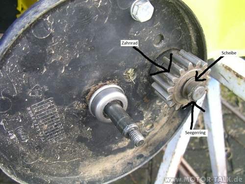

Hallo, kennt sich jemand mit einem Rasenmäher Antrieb aus. Der will nicht mehr "laufen"! Ich habe ihn außereinander gebaut um zu schauen was kaputt sein könnte. Bild 1. Ich habe aber da nichts erkennen können!! Dann habe ich den Deckel wieder drauf gebaut und die Räder liesen sich plötzlich wieder drehen. Doch als ich alles zusammen gebaut habe wollte er wieder nicht.

Hallo
Dein Antrieb ist wahrscheinlich nicht defekt. Ich hatte ein ähnliches Problem, wenn deine Räder bei Betrieb noch gehen, aber der Rasenmäher aus ist und blogieren, ist der Freilauf in den Antriebsrädern defekt. Bei mir war innen alles verrostet. Räder zerlegen und mit Kriechöl reinigen. Achtung beim zerlegen (Feder und Stift).

Hallo
Du schreibst hier er will nicht mehr laufen. Ich gehe davonaus, daß dein Rasenmäher sich nicht mehr schieben läßt.(Ausgeschaltet ?) In den Antriebsrädern ist ein Freilauf, der gerne fest geht.(Dreck und Wasser) Öffne mal die Antriebsräder, du wirst dich wundern wie es dort aussieht. Bei meinem Honda Rasenmäher war es genauso wie bei dir. Ich hatte erst den Antrieb auseinander gebaut.Ging mal ging nicht. Ich habe dann festgestellt, daß sich die Antriebsräder nicht immer frei gedreht haben. Öffnen, reinigen, sauber machen und zusammenbauen. Du wirst sehen, daß er wieder laufen kann.

Mein Nachbar hat auch ein Problem mit seinen Rasenmäher Antrieb. Nur das linke Rad will sich drehen. Also er kommt gar nicht vom Fleck. Nur wenn man ihn hinten hoch hebt dreht sich nur das linke Rad
Habe das rechte Rad abgemacht und gestartet! Jetzt dreht sich auch der rechte Zahnkranz (siehe Bild). Wenn das Rad wieder drauf ist deht er sich nicht.
Hallo
Entferne mal den Seegerring und das Zahnrad. Aber Achtung, darunter ist ein Stift oder eine Passfeder und eine Feder. Die Teile waren bei mir fest. Die sind für den Antrieb und Freilauf zuständig. Du kannst mal auf WWW.Motoruf.de unter Ersatzteilliste vorbeischauen. Da gibt es eine Explosionszeichnung von den meisten Gartengeräte. Viel erfolg bei der Reparatur.
Gruß Fordcmax http://www.motoruf.de/katalog/ersatzteile.php?id=432121
Mach doch mal ein Bild von der nackten Welle bzw. dem Teil des Zahnrades der auf der anderen Seite vom Ring ist.

Welches Zahnrad genau
Original geschrieben von storm96
Welches Zahnrad genauZitat:
Gruss
Wolf
Von dem was auf deinem Foto zu sehen ist.
