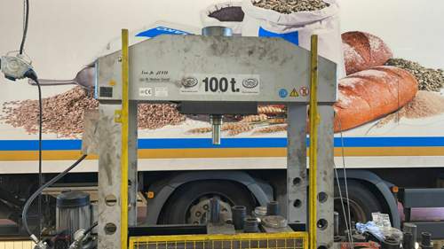

Ansonsten Achsschenkel samt Welle ausbauen und unter die Presse damit sofern vorhanden

Erst auf einer 10 t Presse ( dazu musste ich sogar das Gelenk abbauen) hat es nachgegeben...

Musste meine damals auch unter der Presse mit allem Behandeln, und bei nem Anderen ging’s mit nem Fön

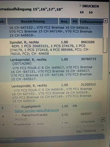

Wir hatten noch jemanden da der nebenan einen Metallbaubetrieb hat, da wir versuchen wollten den Achsschenke samt Antriebswelle Auszubauen und auf seiner Presse auszupressen. Er hatte aber Angst, das er den Achsschenkel dabei kaputt macht.
Nach Recherchen hab ich dann rausgefunden, dass Volvo beim P26 ab MY 2007 iwas geändert hat. Das schränkt den Wiederbeschaffungsradius natürlich massiv ein, sollte er dann doch kaputt gehen. Skandix ruft für das gute Stück mal eben knapp 700€ auf.
Wir haben die Schraube jetzt nur ganz leicht angezogen und das ganze mit ordentlich Rostlöser behandelt. Vielleicht tut sich ja was.
Sollte ga nichts gehen, wäre unser Plan B die Radnabe direkt hinter der Aufnahme für Bremsscheibe und Rad Abzuschneiden und den Rest vom Lager samt Gelenkkopf von der Antriebswelle nach hinten raus zu schlagen.
Dann wird zwar ein neuer Gelenkkopf fällig aber immer noch besser als ein neuer Achsschenkel.
