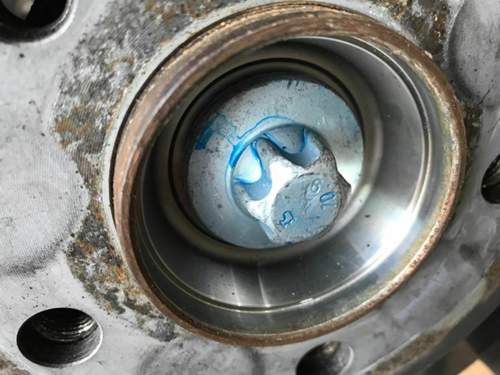

Hallo, was benötige ich um eine hintere Antriebswelle vom E200 CDI Kombi auszubauen?
Denke mal die Zentrale Mutter für das Radlager muss auf jeden Fall runter oder?
Falls ja, welche Nuss benötige ich und wo bekomme ich die her. Eine neue Mutter benötige ich dann ja auf jeden Fall auch, da die beiden Nasen die dort nach dem Einbau reingeschlagen werden, ja kaputt gehen.
Danke für euer Wissen.

Entweder 32er Stecknuß oder gr. LKW-Radkreuz (32er Seite).
Immer neue Mutter bei Montage verwenden. (<5 €)

Ganz ehrlich 32er war das maximale was ich auch da habe. Und die Nuss ist auf jeden Fall zu klein.
Hat jemand die richtige Größe.
Danke
Ist eine 32er Nuss habe heute morgen noch eine Bundmutter damit gelöst.
Gruß Micha.
Ja, nu hab ich die Richte. Keine 32er Sechkant. Sondern eine 32 Vielzahn.
Musste extra wegen der Nuss 30 km fahren ; )
Aber naja, nun passt es.
Eine normale 32er Sekant bekommt man dort nie rauf.

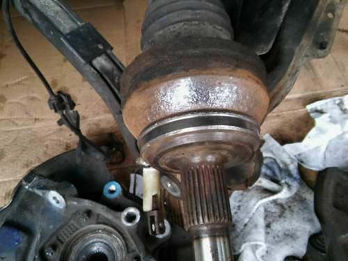

Eine ganz doofe Frage hab ich da noch.
Wo die Antriebswell in das Achsgetriebe reingeht. Also bei mir jetzt Fahrtrichtung links. Wie macht bekommt man die dort los? Nicht das ich da was kaputt mache. Also praktisch nachdem man die Manschette auf die Welle geschoben hat.
Samstag Nachmittag wollen wir dabei, Vorwissen ist immer gut, nicht das man da ne Kleinigkeit nicht beachtet hat ; )
Danke euch

Wäre trotzdem gut zu wissen, wie man die Antriebswelle vom Achsgetriebe löst ; )
Danke
