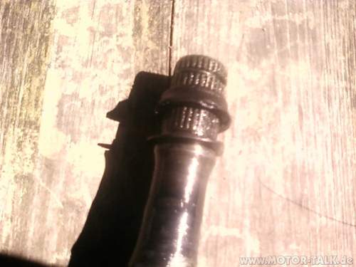

So, heute hatte ich endlich wieder Zeit für den Passat:
Die Zahnreihen von Antriebswelle und Radnabe scheinen in Ordnung zu sein; ganz außen sind die der Welle ein wenig mitgenommen. Der Kunststoffring und die Tellerfeder waren definiv richtig herum montiert; beide sind ziemlich vernudelt; das kann aber gut vom Wieder-Rein-Rutschen der Welle kommen. Als ich heute angefangen habe, war die Welle zum zweiten Mal vom Hin- und Heerschieben wiederreingerutscht, allerdings - da bin ich mir ziemlich sicher - nur im vorderen Bereich der Verzahnung, denn ich konnte die Welle dann gut nach hinten in Richtung Getriebe aus der Nabe rausziehen, als ich sie von der Getriebewelle abgeschraubt und nach oben über den Flansch der Getriebewelle gedrückt hatte.
Woran lag es also dann, dass die Welle rausgerutscht ist?
Ich vermute am neuen Sprengring (aus dem Manschettensatz von ATU für 22 Euro), den ich montiert hatte (Handbuch empfielt den Sprengring immer auszutauschen). Der stand nämlich m. E. kaum über den Durchmesser der Zähne über. Ich hab ihn demontiert und war dann bei VW. Dort habe ich nach einiger Wartezeit (obwohl ich der einzige Teile-Kunde war) einen neuen Sprengring für 20 Cent bekommen. Der ist vom Durchmesser des Drahtes her dicker als der von ATU. Beim Rausgehen hab ich dann gemerkt, dass er auch kürzer - also kleiner ist als der von ATU. Da bin ich dann gleich nochmal rein, weil die mir da beim VW-Zentrum im Südwesten von Karlsruhe schon mehrmals falsche Teile verkauft hatten. Nach weitern 15 min. Wartezeit kam dann endlich wieder ein Teileverkäufer und schaute alles nochmal nach - war nach Computer alles richtig. Zuhause konnte ich den Ring dann auch montieren, obwohl er kürzer und dicker war als der von ATU. Dafür stand er auch deutlich weiter über die Zähne vor als der von ATU.
Alle andern Teile, die ich bei VW wollte, kriege ich erst morgen. Bei VW muss inzwischen fast alles bestellt werden, wie in einer Apotheke. Das, die Wartezeiten und die teils m. E. unverschämten Preise sind der Grund, warum ich inzwischen häufig bei ATU einkaufe. Da kann ich vorher anrufen und mir sagen lassen, wieviele der gewünschten Teile bei welcher Filiale verfügbar sind. Der Nachteil bei ATU ist, dass Teile wie Schrauben etc. oft einfacher ausgeführt sind wie original bei VW. Um die Bremssattelhalter zu befestigen gibt es z.B. bei VW extra Schrauben mit Rippen unter dem Kopf, als Sicherung. ATU verkauft einem dafür normale Schrauben. Als ich dann die richtigen bei VW holen wollte, waren sie nicht lieferbar. Ich musste am Ende 40 km weit zu einer andern Niederlassung desselben Autohauses fahren, um sie zu kriegen. Bei solchen Zuständen brauch ich auch keine deutschen Autos mehr fahren, bei einem Japaner ist die Teileversorgung auch nicht schlechter, und den muss man nicht so oft reparieren (bei meinem Mazda MX5 ist das jedenfalls so, obwohl der auch schon fast 20 ist).
Zurück zum Thema: Ich hab dann erst mal probiert, die Welle in das noch montierte Antriebsgelenk zu schieben - die Achs-Dehnschraube kostet ja jedesmal 7 Euro -; von der Geometrie her hat es dann auch irgendwann geklappt. Aber reinschieben ging dann doch nicht, weil man nicht auf die Welle schlagen konnte und Hebeln nicht gereicht hat. Also musste ich dann doch die Achsschraube lösen und das Gelenk rausholen.
Beim Zusamenbau am Schraubstock hab ich dann gemerkt, dass man die Welle in das Gelenkschlagen kann, bevor man die äußere Schelle der Manschette montiert. Dann kann man die Manschette zur Seite schieben und nachschauen oder besser nachfühlen, ob der Kunststoffring am Gelenk anliegt. Das Genk ließ sich noch um ca. einen mm auf der Achse draufschieben, vermutlich den Federweg der Tellerfeder, denn es schob sich dann immer wieder von alleine den mm zurück nach außen. So müsste es jetzt richtig montiert sein. Übrigens war es - glaube ich - diesmal schwerer, die Achse (per Hammerschlag) ins Gelenk zu schieben als beim letzten Mal, was meine These mit dem zu dünnen Sprengring stützt.
Nun kommt meine Frage für heute: Im Handbuch steht, dass man das Auto nicht ohne Achswelle in der Nabe bewegen soll, weil dann das Radlager kaputt geht. Nun war sie ja zwei mal beim Rangieren bzw beim Abbiegen bei Tempo 5 km/h rausgerutscht. Der Wagen wurde danach insgesamt ca. 200 m geschoben. Muss ich jetzt davon ausgehen, dass das Radlager hinüber ist?
Vielen Dank im Voraus und viele Grüße!
PS: Mal sehen wie meine Handybilder von heute geworden sind, vielleicht lad ich davon noch ein, zwei hoch.
Hier also die Bilder von gestern. Heute morgen habe ich beschlossen zu ATU zu gehen und mir die benötigte neue Achs-Dehnschraube (kostet bei ATU 6,49) auf Kulanz geben zu lassen. Wegen dem zu dünnen und zu langen ATU-Federring (siehe Bild) war die Achse ja rausgerutscht, ich hatte all die Arbeit und Rennerei und brauchte eine neue Achs-Dehnschraube.
Der Verkäufer hat sich meine Quittung vom Manschettensatz angesehen und dann einen der Mechaniker gefragt. Dem hab ich dann alles lieber selbst erklärt. Daraufhin sagte er mir, dass die ATU-Mechaniker beim Manschettenwechsel immer die alten Sprengringe auf den Achsen lassen, das sei zu fehleranfällig mit der Demontage und Montage! Das hätte mir mal einer vorher sagen sollen. Da verkaufen die immer den falschen Sprengring, und keinem fällts auf, weil ATU diese Ringe gar nicht montiert! Böse Falle, kann ich da nur sagen! Der Mechaniker sagte dann noch, momentan würden bei ATU sowieso für die meisten Teile die Zulieferer gewechselt, sodass der Fehler in Zukunft warscheinlich nicht mehr zum Tragen kommt. Drauf verlassen würde ich mich da aber nicht. Ich hab die Achsschraube dann so mitbekommen, aber trotzdem bin ich enttäuscht. Ich hab nämlich oft Teile bei ATU geholt, weil ich mir immer dachte: Die bauen die Teile selber auch ein, also müssen sie in Ordnung sein. - Denkste!
Was meint Ihr dazu?
VW-Spengring kleiner als ATU-Sprengring
Federteller+Plastikring in Einbaulage
Federteller und Plastikring beschädigt
