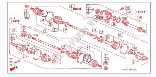

So gewechselt, jedoch hatte ich ein riesen Problem mit dem Sprengring! Raus ging leicht aber rein war eine Katastrophe!
Habe jetzt den Ring weggelassen. Ist der Ring nun zum sichern im ausgebauten Zustand? Oder für die Kurvenfahrt? Hab jetzt 2 Varianten Gelsen. Theoretisch wird das alles mit der Antriebswellenmutter zusammen gedrückt. Bin mir unsicher ob ich jetzt noch ein Ring besorgen soll oder nicht. Meine Teilehändler hat leider keine :-( müsste ich wenn dann bestellen..
Danke und Grüße
welchen Sprengring meinst Du?
Den Sicherungsring der an der Antriebswelle kommt und das Gelenk kommt dann drüber... Also beim Zusammenbau musste ich die Welle ziehen um es durch das Radlager zu bekommen. D.h. das Gelenk wir an das Radlager gepresst beim anziehen der Antriebswelle. Ich bin dann auf unserem Toom Parkplatz voll eingeschlagen rechts und links zügig und auch Lastwechsel mit Vollgas gefahren. Hält!
Also mein Entschluss ist, dass es zumindest beim civic nur da ist um im ausgebauten Zustand zusammenzuhalten.
Meinst Du Nummer 14 ?
Da könnte rein theoretisch der Schaft aus dem Gelenk springen im Extremfall auf der Autobahn oder so macht sich das nicht gut. bzw der Schaft sich mit der Zeit aus dem Gelenk wieder rausarbeiten in Richtung Getriebe...
5 Euro kostet der Ring neu bei Honda
Fk2-2006-antriebswellen
Aber der wird doch durch die Antriebswellenmutter zum Rad hin gezogen! Das kann unmöglich zum Getriebe wandern! Wie gesagt beim Zusammenbau war auf einmal die Welle fast drinnen und ich musste sie vom Getriebe wegziehen um die Mutter draufschrauben zu können
Das Antriebswellengelenk selber ist durch die Mutter gesichert ja - aber doch nicht die Welle die im Gelenk steckt - ich glaub so viel Spiel ist da auch nicht das sie raus schlupft, aber Sinn hat die schon ich würde 5 Euro investieren und noch nachrüsten. Ich hatte das mal das im vom 2-3 Gang beim B16A2 bei 8800 U/min die Antriebswelle abgerissen ist - glaub mir das willst Du nicht hören und spüren. Ich hatte Glück weil die Teile sich nicht irgendwie quer gestellt haben und haben auch keinen großen Schaden angerichttet.
Ja hab mir das auch nochmal genauer angesehen.. das Problem wird sein das Gelenk über den Sicherungsring rein zu bekommen! Wenn man Mal googled ist das auch in Werkstätten manchmal ein Kampf! Es wurde sogar eine spezielle Zange entwickelt dafür, welche den Ring zusammendrückt..

Also ich habe heute das Auto noch aufgebockt und im Ausgefederten Zustand geht die Welle nicht raus aber wenn es einfedert und die Welle gerade ist geht sie schon raus. Wobei die Spannung der Manschetten schon stark ist und die Welle reindrückt. Ich vermute das ist auch der der Grund warum es noch nicht raus ist :-) aber ich werde jetzt den Ring bestellen und es doch lieber rein machen. Der Ring von der dem neuen Gelenk war ne Scheiss Qualität! Der hat sich ausgeleiert beim drüberziehen und dann war es eine Tortur! Das Gelenk wollte einfach nicht über den Ring! Immer wieder hat das Gelenk den Ring über die Welle gedrückt! Bis aufgegeben habe...
