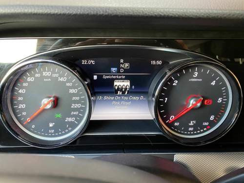

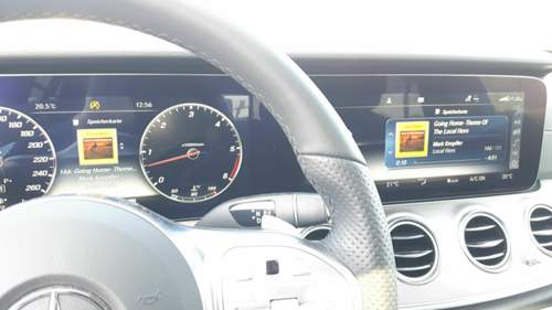

bei mir wird das Albumcover angezeigt (siehe Foto).
Vielleicht liegt es daran, dass ich KEIN Burmester-System drin habe ??
Ich habe für die Musik eine SD-Karte drin.
Gerd
Edit: das Cover wird auch nicht bei allen Musikstücken angezeigt und die Anzeige erfolgt etwas verzögert. Kann es vielleicht sein, dass sich das Command diese Information aus dem Netz holt ??
Ich schau nachher/morgen nochmal nach, ob es auf der SD zu den jeweiligen Musikdateien noch weitere Informationen gibt.
Albumcover wird angezeigt
Das ist ja ein Ding.... Vielleicht klappt es nur bei Bluetooth nicht? Ich probiere das später gleich noch mal aus.....
wird bei mir von der Speicherkarte auch angezeigt C Foto ) Bei Bluetooth geht es nicht. Habe auch kein Burmester-System.
