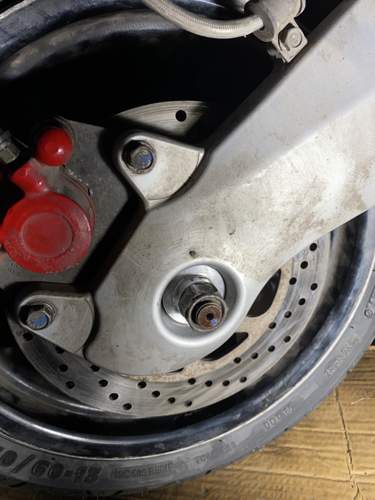

Weiß einer von euch mit wie viel Nm die Mutter für die Achse am Hinterrad angezogen wird?

Ich hatte 100Nm anfangs, da konnte ich das Rad von Hand aber nur sehr, sehr schwer von Hand drehen.
Aber ok, dann probiere ich es morgen mal, ob es so auch möglich ist zu fahren. ????

es muß dir doch einleuchten, daß wenn das Hinterrad von Hand nur äußerst schwer drehbar ist - das da was nicht stimmt.
Also bau den Krempel noch mal runter. Vielleicht hast du ja die eine oder andere Distanzscheibe vergessen oder falsch positioniert.

Ich habe alles genau wieder so zusammengebaut wie es vorher war, anhand von Fotos. Du hast bei der Demontage die Zentralmutter, eine Passhülse, Schwinge, Bremssattel runter, Bremsscheibe von der Felge und dann kannst du das Rad demontieren.
In umgekehrter Reihenfolge wieder zusammen und das war’s. ???????
@Kevin0890
Das von dir als “Passhülse“ bezeichnete Druckstück hast du genau falsch herum eingebaut. Das Druckstück muß mit dem kleineren Durchmesser auf den Innenring des Kugellagers (Pos. 14) drücken, was bei deiner falschen Montage mit dem kleinen Durchmesser Richtung Mutter logischerweise nicht klappt.
@Fashionbike hat ja direkt in seinem ersten Beitrag geschrieben, daß eine fehlerhafte Montage vorliegen muß, wenn sich das Rad nach dem Festziehen der Achsmutter nur noch schwer von Hand drehen läßt.
Vergleiche die Einbaurichtung des Druckstücks (Pos. 8) auf der Explosionszeichnung im Anhang mit der falschen Positionierung auf deinem Foto. Die Skizze ist zugegebenermaßen etwas unscharf, sollte jedoch mit meiner obigen Erklärung zur Funktion des Druckstücks auch für einen Schrauberlaien verständlich sein.
