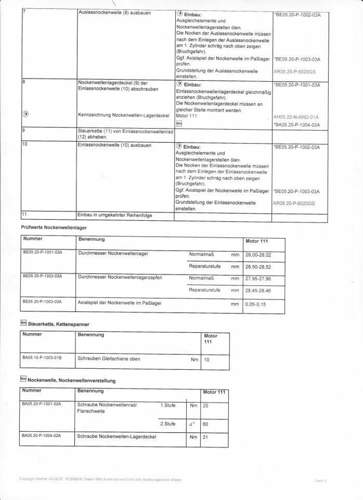

Hallo liebe Gemeinde,
und zwar folgendes Problem ich bin gerade am Verzweifeln.. Ich habe die Zylinderkopfdichtung an dem Benz meines Schwiegervaters gewechselt.. Nun fehlt mir nur noch das Anzugsdrehmoment von dem Kettenrad von der Nockenwelle die auf der Auslass Seite liegt.. Ich habe nichts gefunden im Netz nirgends einfach :( Hat villeicht jemand von euch grad die Nm Zahl im Kopf oder weiß einer Bescheid von euch? Das sind 3 Schrauben die das Kettenrad befestigen..
Danke schon mal im Vorraus :)

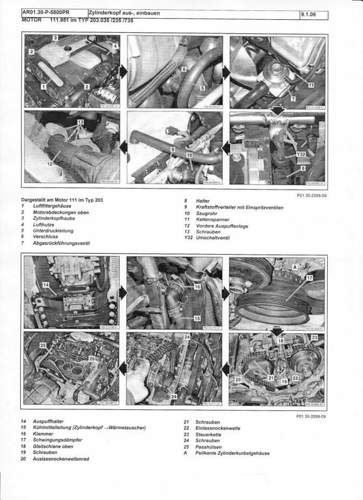

zunächst meine Hochachtung an Dr. SuKii, ohne Unterlagen eine Zylinderkopfdichtung
zu wechseln. Ist ja schon ne Zeit her, hoffe es hat alles geklappt.
Für Nachahmer hier zumindest die wichtigsten Unterlagen für 170.444, weitere Unterlagen auf Nachfrage.
Grüße waltgey

kann mir einer sagen welches Anzugsdrehmoment die Nockenwelle bekommt beim C 180 w 203
Werd ich dir morgen zukommen lassen
Grüße waltgey
Hi cuorle,
beiliegend die wichtigsten Infos zur Nockenwelle am Beispiel
C180 Kompressor 203.246 Motor 271.946 mit 143 PS
Das ist natürlich bei weitem nicht alles, was es zur Nockenwelle an Unterlagen gibt.
Hoffe, du kennst dich aus und kommst damit zurecht.
Grüße waltgey
C180-nockenwelle1
C180-nockenwelle2
C180-nockenwelle3

Hi cuorle,
nein, gilt nicht für deinen C180, dazu muss ich dir die Daten in den nächsten Tagen zusammen suchen.
Beiliegend das Bild, für welchen C180 ich dir die Daten liefere.
Grüße waltgey

ja richtig 170.444 = 111.958 = M111Evo, und lt. deinem ersten Beitrag sollen die 4 angehängten Bildern für diesen Motor sein.
In den Bildern selber ist aber von Motoren Bj. 96/97 = M111 aus dem PreFL die Rede.
M111 und M111Evo unterscheiden sich erheblich.
Hi Jürgen,
verstehe, ich werde das mal prüfen und dir antworten
