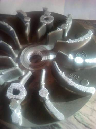

hallo
mir ist neulich während der fahrt die variomatikmutter abgeflogen.
dadurch entstand großer schaden am variodeckel und der riemenscheibe.
habe jetzt neue teile bestellt.
weiß jemand das anzugsdrehmoment für diese mutter am honda pantheon jf 12 ez. 2005 4t.?
danke und gruß

hier mal ein Foto der riemenscheibe.

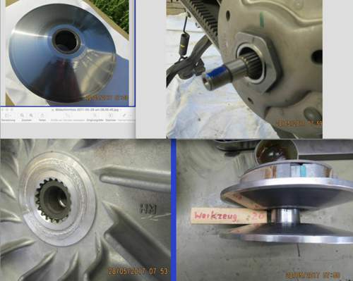

Der Screenshot im Anhang stammt aus dem Service Manual für den Honda PCX 150.
Gruß Wolfi
PS: Die Anmerkung zur Variomutter klingt interessant, das ist mir im Zusammenhang mit dem Festziehen der Variomutter neu.
Edit: Und jetzt sag' aber nicht, daß du die Auflagefläche der Variomutter - und das Gewinde - bei deiner Montage vor 12.000 Kilometern leicht eingeölt und mit 59 Nm festgezogen hast. ;)
Nachtrag: In älteren Fachbüchern habe ich von besonderen Maßnahmen (im obigen Fall das Einölen des Gewindes und der Auflagefläche) schon gelesen. Ebenso gibt es aber auch konträre Anweisungen, daß eine Schraubverbindung beim Anzug mit einem Drehmomentschlüssel bei trockenem Gewinde erfolgen soll.

na 59 nm hat der von Honda auch gesagt. ich habe schon gehört, dass man die variohülse leicht mit Öl einstreichen soll, aber so wenig, dass nichts auf den Riemen kommt. also von der Mutter kenne ich das nicht.
