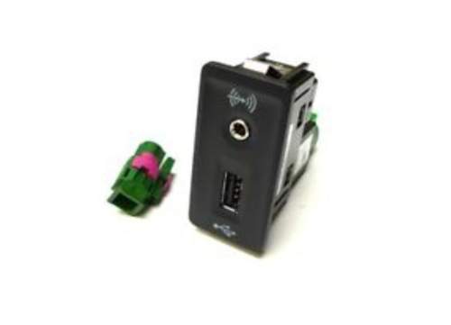

Moin zusammen,
ich wollte mir App Connect "freischalten" lassen.
Jetzt hat mir der Freundliche erzählt, dass noch eine zusätzliche (andere?) USB Buchse und Leitungen notwendig seien.
Alles zusammen soll der Spaß 350 Öhro kosten.
Ich habe das DiscoverMedia. Es ist ein 2016er MIB2 mit PLA, aber ohne Kamera (das wäre lt. :) eine Funktion, die nötig wäre ohne zusätzliche Hardware auszukommen).
Kann das einer bestätigen und/oder mir die nötigen Teilenummern nennen.
Danke und Gruß
der "Stevie"
Folgende Punkte sollten Klarheit verschaffen:
1. Nachrüstung AppConnect ist mit DM ab MIB2 möglich, auch ohne Rückfahrkamera, Sprachbedienung oder sonstige Sonderausstattungen
2. Beim CompositionMedia ist eine Zusatzausstattung notwendig wie RFK, Sprachbedienung oder Soundsystem
3. Die USB Buchse wird für Apple CarPlay benötigt. Wer nur Android Auto braucht, kann auch auf die USB Buchse verzichten.
3. 480-490 EUR ist Standardpreis beim VW Händler, da strikt nach Zeitvorgabe von VW abgerechnet wird. Billiger kommt es wenn man die USB Buchse selbst verbaut. Allerdings ist es dann notwendig, die USB Buchse als Ausstattungscode auf den VW Servern hinterlegen zu lassen, da es sonst zu Problemen bei der Freischaltung kommen kann.

So wie ich das verstanden habe, brauchst du auch die Apple-fähige Buchse, wenn du nur Android Auto nutzen möchtest, weil das AppConnect es so vorsieht.
So, ich kann dann mal weiterhelfen, denn ich war gerade beim VW Händler und hab nachgefragt.
Bei meinen Golf MJ17 mit DM Gen2 mit normalen USB Anschluß kam folgendes raus.
Der vorhandene USB Anschluß inkl. der 3.5 Klinke wird gegen eine Apple zertifizierte (mit Chip) getauscht. Sieht genau gleich aus, hab mir diese zeigen lassen. VW gibt 1 Stunde Einbauzeit vor. Wird wohl in der realität weniger sein wurde mir gesagt und auch entsprechend weniger abgerechnet.
Freischaltdokument Preis ist klar, dauer ca. 15 min.
Preis inkl. Einbau und Freischaltung 450 EUR (mit 1 Stunde Vorgabe VW)
Kann aber auch 400 sein abzüglich 20 EUR Cashback...also 380 EUR.
Es sollte klar sein das es hier nur um Apple Geräte geht, deshalb auch so teuer. Bei Andoiden benötigt man das nicht, da reicht nur die Freischaltung.
Es konnte mir nur nicht genau gesagt werden ob nun wirklich nur die USB Buchse getauscht wird oder die neu in die Mittelarmlehne rein kommt. Daher 1 Stunde Zeitaufwand.
