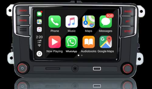

- Der Anschluss eines iPhones (für Carplay) geht direkt über die USB Schnittstelle an der Front) Beim DM benötigt man ein spezielles Kabel und eine spezielle USB Buchse, die man dann auch noch hinten am DM Anschließen muss und dann im Fahrzeug verlegen. Und dieses Kabel und die USB Buchse sind alles andere als günstig. Ich würde mittlerweile strengstens empfehlen, das Kabel original beim VW zu kaufen. Bei mir lief es erst mit dem 3ten einwandfrei ( Das erste aus Aliexpress hat angefangen die USB Buchse nicht mehr anzunehmen, was dazu resultierte, dass ich 2 USB Buchsen nun hier rumfliegen habe, das zweite von Amazon war komplett defekt, erst das originale von VW hat alles zum funktionieren gebracht und die nicht funktionierenden USB Buchsen laufen nun auch alle wieder.)

Ich schaue mal was ich auf dem Markt finden kann,
Dann werde ich wohl auch ein kabelgebundenes Gerät nehmen für CarPlay.
Die liegen ja so gut bei 350€
Dann sowas hier zb.
Und wenn man CarPlay nutzt hat man ja ein navi dann.
Lieber Gruss
Vielen Dank für den link, aber ist das sogar ein Original Radio von VW?
Ich muss ehrlich sagen ich steige durch die ganzen Bezeichnungen RCD510, RNS510, RCD330 oder RCD360 nicht so recht durch..
Soweit ich das verstehe ist ein RNS510 ein Radio Navigations System und ein RCD ein Communication ohne Navigation
Die Zahl verwirrt mich zudem noch
Ich habe das mal im Internet eingegeben und das gefunden, man kann da ja viel Auswahl treffen, wie RFK, wired oder Wireless und und und…
SCUMAXCON Autoradio RCD360S RCD330 Carplay AM/FM Bluetooth Rückfahrkamera für Golf 6 Caddy Passat MK5 Polo Zubehür (RCD360S Deutsch) https://amzn.eu/d/eKb7vIJ
Ich möchte eigentlich nur alle Möglichkeiten und funktion haben die das RNS510 kann nur zusätzlich mit CarPlay
Der Passat hat ein multifunktionslenkrad, Freisprecheinrichtung, 360Grad OPS
Das wäre mir wichtig das das auch funktioniert.
Hast du einen Link zu dem Produkt was du und deine Kollegen gekauft haben?
Die gleichen Funktionen + CarPlay wirst Du schon haben, aber leider keine Senderlogos. Die Rcd 330/360/ etc. können kein RDS. Das sind Radios aus chinesischen VW's. Es gibt dazu nen riesigen Thread hier. Ich rate immernoch zum Composition bzw. Discover Media PQ. Kostet zwar etwas mehr, aber sind zuverlässiger und hochwertiger als die RCDs.
