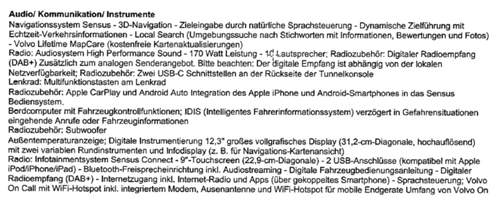

Hallo. Also ich habe einen V60 T8 Hybrid, neu im Leasing. Ich habe mal den Auszug aus dem Aufrtag beigefügt :
Volvo
Ist also so wie ich es Dir beschrieben habe.
vorletzte Zeile :
}> Internet Zugang inkl. Internet Radio und Apps (über gekoppeltes Smartphone){<
Also Smartphone koppeln und dann ggf. Apps vom Smartphone nutzen.
Letzte Zeile
}> On Call ... integriertem Modem ... für mobile Endgeräte ... Umfang von Volvo on Call. {<
Also ohne Abo werden diese Funktionen oder bordeigene Apps nicht gegeben sein und alles kann nur über separates Smartphone oder zusätzliche SIM Karte laufen, außer eventuell die SOS Funktion bei Unfall z.B. Da bitte Manual genau studieren!!

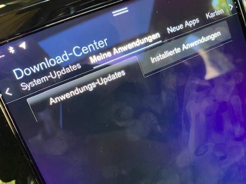

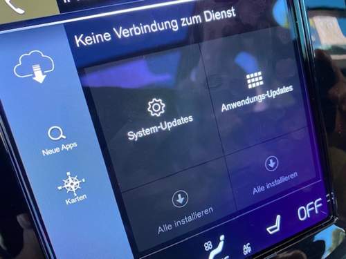

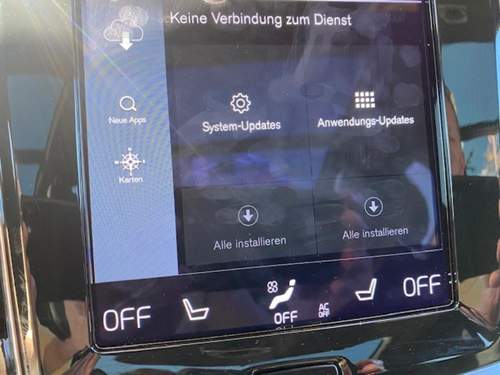

Mach mal ein Foto vom Bildschirm…
Hi, Ich hoffe das man trotz Fingertatschen was erkennt ..... :-)
Volvo
Volvo
Volvo2
+2
Wenn ich Dein erstes Foto richtig interpretiere, dann hast Du 'KEINE VERBINDUNG ZUM DIENST'
Wenn Du nicht im Funkloch steckst, dann musst Du eine eigene SIM Karte installieren oder Dein Smartphone verkabeln.
Im 2ten Bild siehst Du, was Du zusätzlich runterladen KÖNNTEST, wenn Du eine Internet Verbindung hättest.
Es sind aber NUR Updates zum System, zu Karten oder zu bereits vom Hersteller vorgegebenen Apps.
Downloads lassen sich ggf auch vom USB Stick installieren, und zwar UPDATES zu System, Sprache und Karten.
Weitere Apps, die NICHT VOM HERSTELLER angeboten werden, lassen sich nicht im System installieren!!
MfG
p.s. Wenn Du in der Mittelkonsole eine 'normale' und eine weiß umrandete USB Buchse hast, dann musst Du Dein Smartphone über USB Kabel mit der weißen Buchsen verbinden und dann über den Android Store (im Smartphone) die 'Android Auto App' installieren oder das entsprechende Konnektor Programm von Apple. Wenn Du das getan hast, werden sich vielleicht viele Fragen dann erledigt haben.....

Wenn ich es auf einem der Bilder knapp am oberen Bildrand richtig sehe fehlt hier die Weltkugel. Was bedeutet das du keinen Internetzugang hast. Somit auch keine Option die Apps zu laden. VOC ist ein anderes Thema. War das Auto an als du die Bilder gemacht hast?
Hallo. So war es auch und ich habe nur noch 3 kleine Fragen (sorry) . Ich bin jetzt dahin wo ich WLAN hattes und schwubs kamen Updares und Apps :-) Von meinem Handy nimmer er die Internetquelle nicht in den Einstellungen, also müsste ich wirklich ein Hotspot machen. Bzw. eine andere Smartkarte denke ich mache ich eher. Danke (!)
