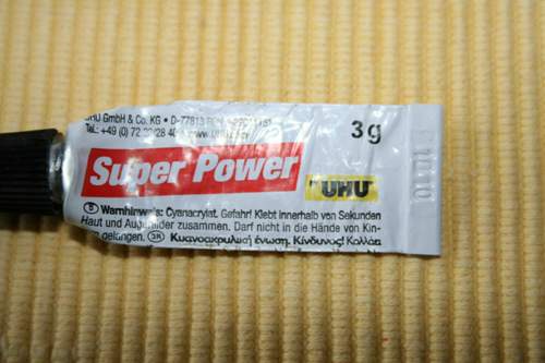

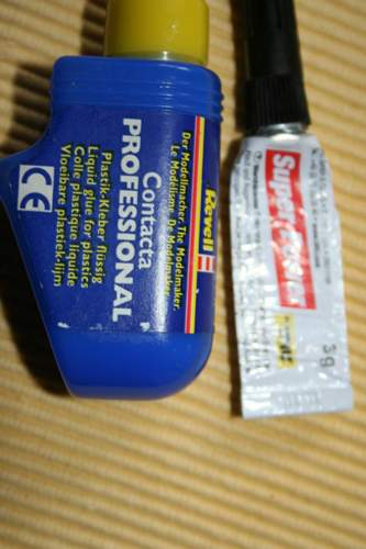

Am Einfüllstutzen des Frischwassertanks ist die Arretierung für den Tankdeckel raus gegangen.
(siehe Bilder)
So wie ich das sehe war das eine Presspassung weil nichts abgebrochen ist und kein
Klebstoff zu sehen ist.
Mit was kann ich den Ring wieder rein kleben?
Habe nur UHU und Pattex im Haus.
Lebensmittelecht muß der Klebstoff nicht sein, da dieser Tank nicht mehr befüllt wird.

Hallo, das ist PVC und da fällt mir nur https://www.amazon.de/.../?...
oder etwas von Dekalin ein. Viel Spaß beim basteln. Gruß Reinhard

Sollte das PVC sein, dann Tangit PVC-U Plus.

https://www.ebay.de/p/16035049024?...Das Zeug klebt auch PVC.. löst es an und verschweißt es regelrecht. Die Modellbausätze sind auch aus PVC.
Erzähle später mal was dich zum Erfolg geführt hat..... falls sich mein Ring mal löst , brauche ich mir nicht lange Gedanken machen.
