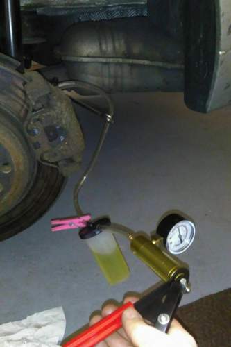

Hallo Leute. Habe auch fast das selbe Problem. Bei mir leuchten auch immer wieder die drie Leuchten. ABS, DSC, Und die Handbremse. Die ABS Und die Dsc Leuchten Gelb, und das Lämpchen für die Handbremse rot. Habe schon die Vorderen Radsensoren getauscht sowie hinten rechts. Leider ohne Erfolg. Meistens tritt es auf, wenn es draussen regnet. Habe natürlich auch den Fehlerspeicher auslesen lassen. Bei insgesamt drei Werkstätten. Das letzte mal war ich bei Bosch.
C1DFO Pumpenmotor/Motorrelais
C1DF5 Steuergerät
Der Fehlerspeicher wurde danach gelöscht. Leider auch ohne Erfolg. Man hat mir geraten, den ABS Steuergerät zu tauschen.
Nun meine frage, kann das eventuell auch was anderes sein? so ein ABS Steuergerät ist zimlich teuer. Vielleicht hatte jemand das selbe mal gehabt.
Kurz bevor das losging mit den leuchten, hatte man mir die hinteren Bremsleitungen geweckselt gehabt. Kann es vielleicht daran liegen. Würde mich über eine Antwort ( Hilfe ) freuen.
