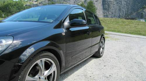

am 16. August 2011 um 6:35
wie versprochen ein bild des eibach-prokits (30/25-30mm) mit den 16"-standard-design-felgen.
(jaja, das auto is momentan nich das sauberste...ich weiß... :( )

Themenstarteram 20. November 2011 um 11:26
Hallöchen Ihr Opel Astra Fans!
Hier kommen nach langem mal die Bilder,um zu zeigen,wie sich unser Opel Astra mit wenig aufwand verändert hat!
Verschönert denke ich auch mal!
Und?Wie stehen dem Fahrzeug die Streifen an den seiten,die schwarzen Original Radkappen,die roten Bremssättel,die Eibach 45/35 Tieferlegung?
Ich finde es eine positive entwicklung,freu
