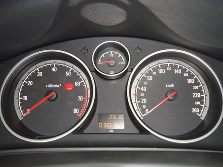

Viel einfacher: Zündung aus, Gas + Bremse treten und Zündung wieder an. Im BC wird er dir angezeigt.

Leider hat dieser Astra H keinen BC, gibt es andere Möglichkeiten dieses fest zu stellen? Ansonsten wird er die Woche noch mal ausgelesen...
Danke
Die Fehlercodes werden im Kombiinstrument (digitale Kilometeranzeige zwischen Drehzahlmesser und Tacho) angezeigt.
Ich denke das sollte jeder Astra haben!
Lass dich nicht übern Tisch ziehen, die Aktion vom FOH stinkt gewaltig.
Also: Gas+ Bremse und Zündschlüssel rum!
ABER NICHT Starten!!!
Mfg Frank

Sorry, unklar ausgedrückt. Im Infodisplay im Tacho.
http://www.das-autopfand.de/blog/uploads/opel-astra-tacho.jpg
Und, wie schon gesagt, besser nicht starten

Schon erledigt, 2 Fehlercodes werden angezeigt:
02345a + 010552
Ich hoffe das hilft uns allen nun weiter ;)
