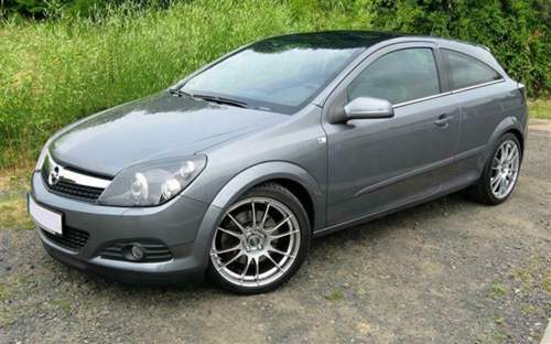

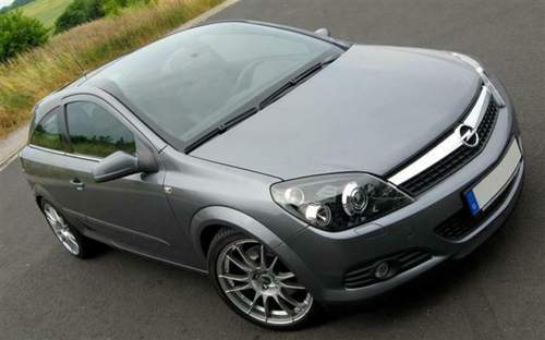

Bilder von meinem:
Astra-H GTC mit OZ Ultraleggera 8x18 Et38 mit 225/40 R18 Michelin PS3 mit Eibach Pro-Kit (30mm tiefer)

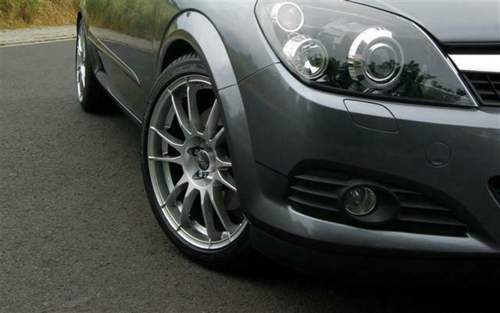

Höher gelegt wird dein Auto mit 18 Zöllern nicht wirklich. Die Felge wird zwar größer, aber gleichzeitig hat der Reifen einen kleineren Querschnitt. Unten habe ich mal ein Bild mit meinen 18 Zoll und 50/30 KAW Federn.
