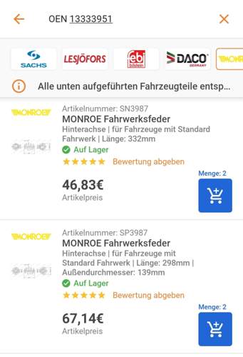

Hab jetzt ein Angebot und zumindest mal eine Teilenummer ganz schön heftig über 200 Euro pro Feder
Irgendwie gibt es da im Zubehör auch wieder verschiedene Längen mit gleicher OE Nummer 13333951 :(

450 Euro netto für zwei Federn?
Im Zubehör sind die originalen für ca. 160 Euro erhältich, Brutto!!
Hast du ein Standard Fahrwerk?
