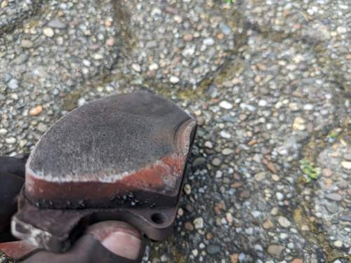

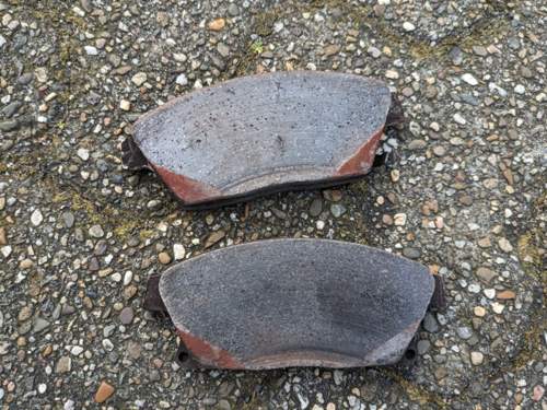

Heute auf der Autobahn beschleunigte mein Astra plötzlich immer widerwilliger und zog beim Bremsen stark nach rechts. Irgendwann roch es dann auch nach verbranntem Bremsbelag und an der Ampel nach der Ausfahrt stieg Qualm aus dem linken Radhaus auf.
Meine Vermutung war ein festgegammelter Bremssattel, also habe ich die Bremse heute mal zerlegt.

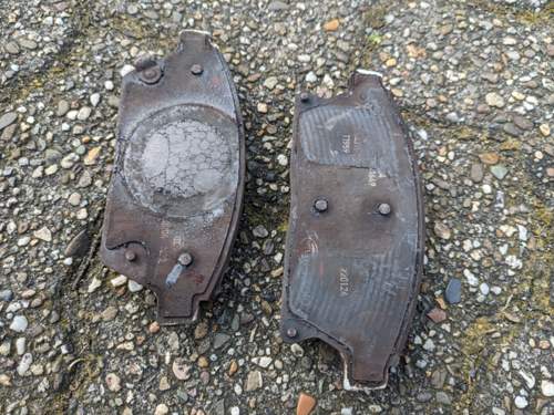

Angehängt habe ich ein paar Bilder von den Bremsbelägen. Was ist da bloß passiert? Das Auto war zur Inspektion immer in einer Fachwerkstatt.

Die entscheidenten Bilder ergo die Bilder von den vier Seiten auf denen man erkennen kann ob der Belag ungleichmässig abgefahren ist, die Fehlen.

Die Beläge sind ja noch recht frisch, aber die Scheiben wohl schon älter, was man gut an der eingearbeiteten Kante im Belag sehen kann. Also ist es durchaus möglich, daß die Führungen festgegammelt sind und nach einer Bremsung der Sattel den Belag nicht mehr komplett freigibt.
Problemstellen sind nicht nur die Kontaktflächen zwischen Belag und Sattel (bzw. Belaghalter incl. dieser Klemmbleche), sondern auch die Gleitstifte, deren Gummiringe im Inneren bei Benutzung des falschen Fetts aufquellen und dann den beschriebenen Effekt hervorrufen können.
Bei ausgebauten Belägen sollte sich der Sattel ohne großen Kraftaufwand auf diesen Führungen hin und herschieben lassen.
Und daß eine Werkstatt wirklich beim Belagtausch fürsorglich die Belagführungen von Rost befreit oder gar einfettet, von dem Traum muß man sich im Grunde oft verabschieden.
Ein "Inspektion in der Fachwerkstatt" hat da erstmal garnichts zu bedeuten, was Qualität und Umfang der ausgeführten Arbeiten angeht.

Die "Fachwerkstatt" hat bei der Inspektion die Bremsbeläge für 300mm-Scheiben (POC J60) verbaut, obwohl das Auto vorne nur 276 mm-Bremsscheiben verbaut hat (POC J67). Die Beläge passen 1:1 in die Sättel, stehen nabenseitig aber ein paar Millimeter über die Reibfläche raus. Daher auch der Grat an der Innenseite der Beläge.
Genau dieser Grat hat sich in der kleinen Furche zwischen Reibfläche und Topf gebildet und jetzt, nachdem er groß genug geworden ist, dazu geführt, dass sich der Belag verkeilt.
Ich habe nun die richtigen Beläge (J67) verbaut und alles ist super. So viel zum Spruch "Beim Thema Bremsen immer nur in die Fachwerkstatt fahren"
