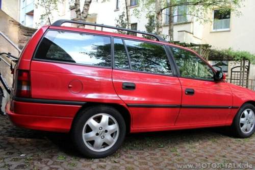

Im Anhang zwei Fotos die ich auf die Schnelle gemacht habe.
Ich hoffe man erkennt halbwegs den Zustand, denn in der Realität sieht der Lack noch blasser aus.
Bei Bedarf kann ich noch Fotos machen, auf denen der Unterschied deutlicher zu sehen ist.

Da das Auto eh alt ist, würd ich es einfach mit Baummarktlack besprühen, ohne Mist jetzt. Die geleiche Farbe hatte meine EXschwiegermutter auch und ich bin sogar draußen mit ner Sprühflasche ran. Füller drunter und wenn dich paar kleine Nasen nicht stören sah er aus wie neu
Also davon würde ich
DRINGEND ABRATEN!!Da du weder eine geeignete Grundfläche hast, noch den genauen Farbton und eine komplette Neulackierung recht teuer wäre. Auch mit Baumarktlack. Der vieleicht dann nur ein oder zwei Jahre hält und dann abblättert. Also da würde ich doch eher die Politur versuchen.
Und ob das Auto alt oder neu ist, spielt keine Rolle. Richte gerade meinen Audi 80 B4 Bj93 her. Der ist auch top.

Auf keinen Fall mit der Spraydose drueber gehen!!!!!!!!!
'freddielebt', sieh dir mal am besten hier an, was aus dem stumpfen roten Astralack wieder gemacht werden kann:
http://www.detailingworld.com/forum/showthread.php?t=209022Genau deswegen. Bloß nich besprühen oder so. Lieber ne schöne Politur drüber, vieleicht auch wie oben geschrieben einen paint und PreCleaner. Danach Wachs und der Hobel sieht ganz anders aus. Der größte Kostenfaktor ist halt; Zeit.
