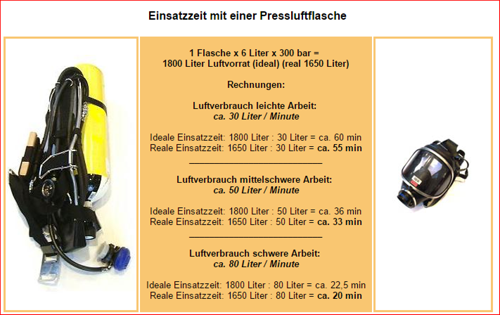

Wenn wir alle physikalischen Gesetze und Umstände der Praxis außer acht lassen und ganz plump rechnen bekommen wir in eine 1L Flasche bei 200Bar circa 200L Luft...
Wenn wir uns jetzt an den üblichen Vorgaben der Unfallkassen bzw. Berufsgenossenschaften orientieren, benötigt ein erwachsener Mensch bei leichter Arbeit 30l/min, bei mittelschwerer Arbeit 50l/min und bei schwerer Arbeit ab 80l Luft aufwärts.

Wenn du doch sowieso Taucher bist, dann kauf dir doch einfach eine 1 oder 2 Liter Flasche und fertig. Als Taucher hast du doch wohl sowieso Zugriff auf einen entsprechenden Kompressor zum füllen. So eine kleine Flasche stört weniger als ein 35m Schlauch. Eine 1L Flasche reicht locker um 15 bis 20 Minuten lackieren zu können. Bei einer 4L Flasche hast du so sogar Luft für mehr als eine Stunde
Etwas mehr rechnen ist angesagt.
Eine Stahlflasche wird so mit 200 bar befüllt ,eine Aluflasche so mit 300.
Somit beträgt das nutzbare Volumen 200 -300 Ltr. (1 Liter Flasche)
Bei einem Luftverbrauch von 400 -600 Ltr pro min. sind dann so 2 min drin(Mitteldruck)

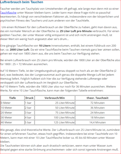

Ein Erwachsener Mensch hat ein Atemminutenvolumen von ca. 8Liter und keine 400 bis 600Liter. Das ist völliger Unsinn, woher hast du das denn?
Du kannst dir selbst ausrechnen wieviel 195 (Nutzinhalt der Flasche) geteilt durch 8 ergibt. Das ist in Ruhe gerechnet. Unter Belastung höher, daher habe ich auch nur mit 15 bis 20 Minuten gerechnet.
Abgesenen davon wäre bei deiner Rechnung die Flasche nach 20 bis 30 Sekunden leer. Völliger Unsinn.

das Atemluftvolumen liegt bei flacher Atmung so bei 2-3 Liter pro Zug.
Mein Lungenvolumen liegt so bei 7,5 Liter pro Zug/Last
Al Mittelwert ohne Belastung so bei 35 Ltr. Min.
Beim ungeübten so bei 80 Ltr. Min.
diese Werte gelten natürlich nur bei normalem Luftdruck.
