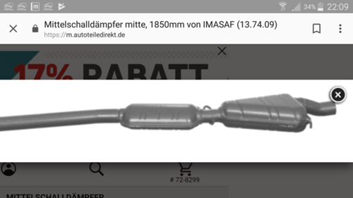

Sieht der so aus?
Screenshot-2018-06-28-22-09-30
Ne so wie dieser aus dem Teilekatalog, mit der Schellenverbindung.

Auf dem Bild findest Du die MSD's, die bei Dir passen. Am gängigsten sind die IMASAF und Vegaz.
Hier mal ein Angebot für den IMASAF 13.73.09
Da Du ja nicht mit genauen Fahrzeugdaten rausrückst, kann ich aber nicht garantieren das es 100% passt. Ich hab die von Dir angegebene OE-Nummer als Anhaltspunkt genommen. Bin aber der Meinung, das die bei Dir mit "L" anstatt "K" enden müsste. Bei IMASAF wäre es dann die 13.74.09.....siehe HIER
Danke für den Hinweis allerdings muss es mit K enden solange man sich auf den teilekatalog verlassen kann. K ist wo die Verbindung an die vordere Abgasanlage mit einer Schelle gemacht wird und L wo es geschraubt ist. Ich hab eine schellen Verbindung. Die Fahrzeugdaten gebe ich später ich bin grade nicht am Fahrzeug Schein.
