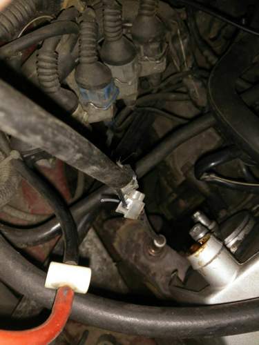

Ich habe, wie schon im Titel beschrieben, einen Audi 100 C4 Avant 2.6 quattro aus 3/94.
Er läuft ansich super, vor 2500km wurden vom Vorbesitzer die Ölpumpe überholt (hat keinen Druck mehr aufgebaut), ein Ölwechsel inkl. Filter gemacht und neue Zündkerzen verbaut. Vor 500km hab ich 2 neue Kats eingeschweißt, das Kühlwasser gewechselt und den Schlauch zwischen Tank und Tankstutzen ausgewechselt, da der alte einen mehrere cm langen riss hatte. Tacho steht aktuell bei 317xxxkm.
Seit dem letzten mal volltanken bin ich 200km gefahren, 100km Kurzstrecke und 100km Autobahn und Landstraße bei 120/130 km/h. Verbrauch jeweils 20l.
Ich hab zwar mit einem gewissen Verbrauch gerechnet und Kraft kommt ja auch von Kraftstoff, aber 20L erscheint mir doch etwas arg viel.
Was mir aufgefallen ist: der Vorbesitzer hat scheinbar rechts mal eine neue Lambda verbaut und diese mit Lüsterklemmen angeschlossen. Kann das eine rolle spielen? Oder hat noch jemand einen heißen Tipp für mich?
Morgens raucht er auch etwas weiß, aber das kommt wohl eher vom Kondenswasser der Kurzstrecke?
Lg Marie

Ich hab mir gerade mal die erneuerte Lambda mit den Lüsterklemmen angeschaut.
Die neue Lambda ist eine mit 4 Kabeln, das Auto hat aber nur 3.
Das schwarze war nur mit 2 Litzen verbunden und das 4. (graue) Kabel gar nicht angeschlossen. Etwas recherche sagte aber das das Signalmasse ist, also hab ichs mit auf die Masse der Lambdaheizung geklemmt.
Der Motor läuft jetzt schon mal ein stück ruhiger und ein paar rucker beim Beschleunigen sind weniger geworden (Achtung, Subjektive Wahrnehmung!).
Mal schauen obs das war, wenn nicht werd ich mal 2 neue Lambdas kaufen.
LG Marie

bis jetzt hatte ich sie gar nicht ausgebaut und meine 'Reparatur' im eingebauten Zustand gemacht.
Ich habe aber festgestellt, dass man weder mit einem Ring noch einem Gabelschlüssel (Schlüsselweite 22) vernünftig ran kommt.
Wie ich sie bei einem eventuellen Austausch raus bekommen weis ich also selber noch nicht.

Bei einem Verbrauch von 20 l/100 km ist vielleicht eher etwas an der Kraftstoffleitung undicht. Diesen Verbrauch schaffen die Motoren kaum, wenn sie zu 100% unter Volllast laufen.
Von daher würde ich mir mal genau die Kraftstoffleitung vom Tank bis zum Verteilerrohr am Motor ansehen. Ich denke eher das der Rost hier zu einer bislang kleinen Undichtigkeit geführt hat. Alternativ würde ich, wie von 100avantquattro bereits angesprochen, die Funktion des Kilometerzählers in Frage stellen. Mal eine längere Strecke fahren, von der die Länge bekannt ist und sie mit dem Kilometerzähler vergleichen. Bei 20 l/100 km sollten da Abweichungen größer 50% rauskommen.
