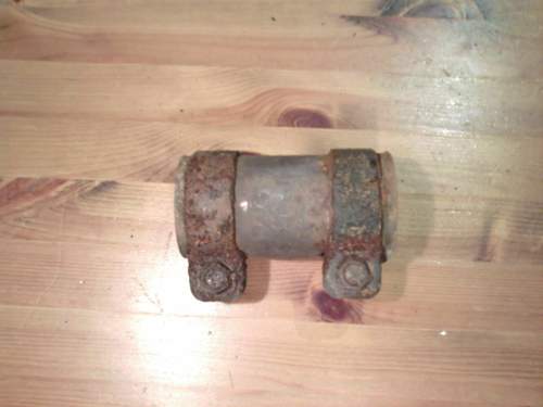

Auf den Fotos der Zustand nach 8 Jahren. Man erkennt deutlich sterbliche Überreste der originalen Kats in den Lamellen stecken. Der Rest scheint durchgepaßt zu haben.
:D
122.160 Mini-Kat
122.160 Mini-Kat
:):cool: Nene ich rede von meinem C4.
Der ist ja auch nicht so tief wie deiner aber es scheint so als gäbe es das Problem öfters beim "qualifizierten" zusammenbau.
