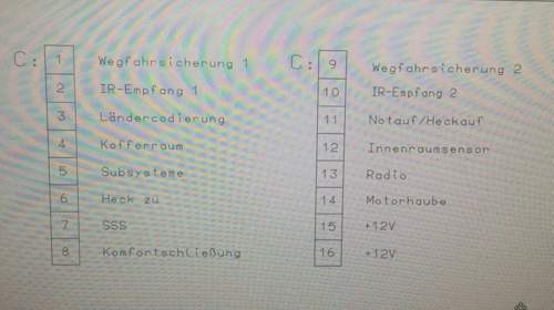

Unter der Rücksitzbank Beifahrerseite sollte die ZV Pumpe sein.
Direkt neben der Batterie. Du kannst auch probehalber auch nur den Pin ausklemmen, der dafür zuständig ist, dann geht nur diese Funktion nichtmehr. Die haste warscheinlich ohnehin noch nie benutzt ;)

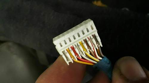

Das wäre: Stecker C, 16Polig, PIN 8.
Gelbes Kabel.

So, habe heute das besagte Kabel gefunden und habe es ausgesteckt.
Und tatsächlich, die Fesnter fahren beim Schlüssel abziehen nicht mehr hoch.
Morgen früh werde ich wohl wissen ob es geklappt hat oder nicht ;)

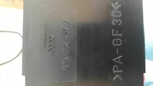

Habe auch dieses Problem mit dem Stromfresser! -.- wenn ich die fahrertür zu mache(ohne abschließen) fährt sofort die scheibe hoch! Habe einen stromverbrauch von 0,5A! Also kann das von der ZV kommen oder auch vom Motorsteuergerät!? Also beides unter der rücksitzbank? Is das richtig?
Nein, von der ZV oder dem Fensterhebersteuergerät. ;)
Einfach weiter oben lesen. Steht alles da. Das weiß ich, weil ich es selber geschrieben habe.
am 5. März 2013 um 19:23
Ok und wo find ich das Steuergerät für die Fesnterheber? im Relaiskasten?
