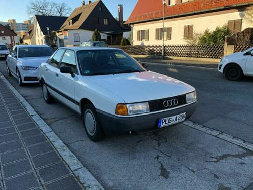

Habe mit letzte Woche einen Audi 80 B3 aus erster Hand für 1600€ gekauft. Läuft einwandfrei und mein Sohn, der seine ersten fahrversuche damit machen soll ist begeistert.
Zusätzlich habe ich H Kennzeichen, also keinerlei Fahrverbote.
.jpg
Der sieht aber fein aus!
