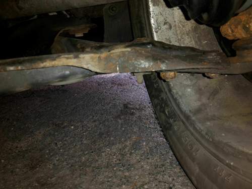

wie der Titel schon sagt. Macht das sinn? Ich muss mit dem Audi 80 zur Achsvermessung um Spur und Sturz einzustellen. Die beim Reifenhändler fragten am Telefon schon ob die Teile leichtgängig sind sonst wirds teurer. Für mich stellt sich nun die Frage ob wenn ich sowieso schon die Teile mal im vorfeld lösen sollte ob es Sinn macht die Spurstangenköpfe sofort zu erneuern. Bin gerade bei 175.000km.
Einerseits sind die Ersatzteile ja gar nicht teuer (ca. 5€ von Febi etc) was für den Tausch sprechen würde andererseits muss ich ja auch nichts was noch ok sein sollte unbedingt tauschen.
Wann waren die bei euch ca. fällig? Immerhin mag ich ja auch nicht in 25.000km wieder Spur einstellen bezahlen.

Die sind zu 100% eingegammelt. Auch wenn sie nicht ausgeschlagen sind werden sie sich nicht einstellen lassen.
Sprich 2x Köpfe neu und 2 Gewindestangen.
Von Febi würde ich abstand nehmen und in was ordentliches wie TRW Lemförder investieren.
Das ganze kostet keine 50 Euro.
Die Querlenker und Tragegelenke sind auch noch die Ersten ?
Hatte ich beim Cab auch gerade. Die Gewinde sind festgegammelt, da war nix mehr mit Einstellen. 2 neue Spurstangen haben zusammen ca. 90,- gekostet.

Ansich reichen die die Köpfe mit Gewinde. Vorher sollte man aber schauen das nicht die Gewindestange in der Spurstange eingegammelt ist.
Nimm Erstausrüster, sprich Lemförder.
wenn du die Teile ein paar Tage vorher mehrmals mit Rostlöser tränkst, gehen die Schrauben auch auf.
Die Köpfe würde ich dann trotzdem wechseln, und in einem Zug die Querlenker! Kommt halt auf deine persönliche Finanzielle Situation an.
Wenn du in nochmal 80.000km fahren willst, auf jeden Fall eine sinnvolle Investition :D
Querlenker (oder lager) mit traggelenke,spurstangen (-köpfe),stabistützen, federbeinlager (evtl auch Stoßdämpfer) & du hast wieder eine ganze Weile ruhe in der vorderen Radaufhängung, fahren wird er wahrscheinlich auch wieder ganz anders :)

Wenn die Querlenker nicht vergammelt sind lohnt sich für kleines Geld 4 x Buchsen zu kaufen und 2 Tragegelenke.
Hab das bei meinem Cap so gehandhabt und die Kosten waren echt angenehm.

Spurstange komplett re/li 811419801e / 893419802
Spurstangen Kopf re/li 811419812a
Buchsen 8A0407181
Querlenker re/li 893407147 / 893407148
Traggelenk re/li 855407365a / 855407366a

Ich glaube aber die Querlenker müssten beide 893407147G sein da die Karre keine Servolenkung hat.
So hier noch die Bilder. Zwar wäre das natürlich weniger aufwand die Lenker komplett zu tauschen aber sollten die noch gut sein dann vlt. doch lieber neue Buchsen. Macht ja Preismäßig schon einen großen Unterschied.
