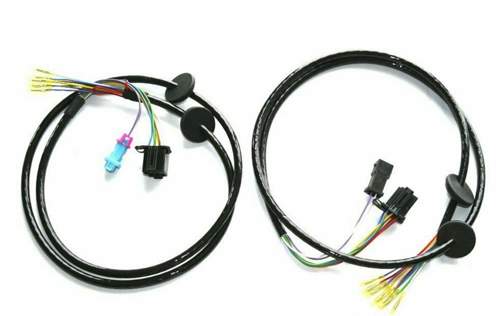

An deiner Heckklappe ist der rechte Kabelbaum gebrochen, oder der Stellmotor defelt.
Ggf ist der Spannungskonstanthalter hinüber, kommt rel oft vor. Geht die Tankanzeige korrekt ?
Wenn die ZV im kofferraumdeckel nicht schließt ist der Kabelbaum defekt. Sind 7-8 Kabel- je nach Seite - die gerne mit der Zeit brechen. Weiss gerade nicht aufwändig welche Seite du reparieren musst, nochmal im Netz gucken. Schwarzes Kabel mit mehreren Adern drin, verläuft direkt im knick des Kofferraumscharniers...

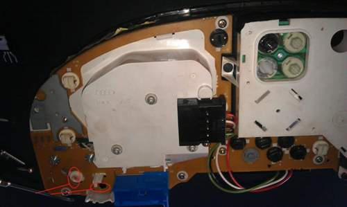

Meine Tank und Temp. war auch nicht korrekt oder teils defekt, nach Tausch von Multifuzzy und Spannungskonstanter gehen sie zwar wieder zuverlässig, aber die Temp. zeigt ziemlich genau immer knapp 10 Crad zu wenig an!!

Bei ausgebautem KI sieht man auf der Rückseite zw. den Befestigungsschrauben je eine Stellschtaube am Temp-Anzeige und Tankuhr.
Wo ist da ne Stellschraube?
oder bin ich blind?? zudem funktioniert die Anzeige doch elecktrisch oder?
Hier ein Bild von der Rückseite meines KI`s. hab mal die einzigen stellen markiert, wo eventuell was sein könnte.
Imaghieroder-hier4
Die von dir rot eingekreiste links.....
ok, danke, dann werde ich die mal ca. 10 crad hochstellen, muss ich dabei noch was beachten,oder einfach nach gefühl drehen, anklemmen und abwarten was angezeigt wird?

um genau zu sein müssten anstelle dem Multifuzzi 2 verschiedene Wieerstände angeschlossen werden, und dann der Zeiger inden richtigen Bereich justiert werden.
Kannste dir aber eigentlich schenken, weil die Anzeige nur ein sehr billiges, sehr ungenaues Anzeigeinstrument mit einem Bimetal ist. Dreh den Zeiger mit besagter Stellschraube etwas vor oder zurück, und gut ist. (das vn dir gezeigte ist aber die Tankuhr)
Ich habs immer so gemacht, dass ich das Kombiinstrument auseinandergenommen hab und dann den Zeiger der Anzeige etwas verdreht habe, bis es in etwa passte.
Man sollte auch sagen, dass bei den Multifuzzys viel Schrott auf dem Markt ist. Ich hatte mal einen (neu) erwischt, der zwar nur bis 70° Kühlwassertemp anzeigen ließ, mir aber bei betriebswarmen Motor u.a. die Klimaanlage abschaltete. Das war im heißen Sommer umso schöner, als dass ich meine alte Tante im Auto hatte. Geistesgegenwärtig bin ich dann mal rechts ran gefahren und habe den Stecker abgezogen. Auf eine flasche Anziege konnte ich verzichten, die Klimaanlage lief wieder an.

Ja, das war die Tankuhr von hinten (das Foto war noch von der Spannungsreglertauschaktion) wie erwähnt funktioniert Tank u. Temp. nun wieder Zuverlässig,aber zeigen beide etwas zu wenig an!!!
Aber Tank und Temp. kann mann ja beide etwas nachstellen!

Die Kabelstränge für die problematischen Stellen im Kofferraumdeckel (links und rechts) gibt es inzwischen im Zubehör fertig konfektioniert (z.B. über die Bucht). Das Gefrickel mit Löten oder Klemmen im Knickbereich hat bei mir jeweils nur Wochen bis Monate gehalten und ist irgendwann nur noch nervig ...
Suchbegriff: REPARATURSATZ KABELSATZ KABELBAUM HECKKLAPPE AUDI 80 B4 CABRIO
rechts: 7-POLIG bzw. links: 8-POLIG, jeweils ca 35 Euronen
(bei einem anderen Anbieter beide zusammen für 61 Euro)
eine Seite Anschlüsse, andere Seite Klemmen ...
"Silikonkabel" ...
Cabrio-kofferraum-kabelstraenge
Silikonkabel für 2 Euro kaufen, großzügig ausschneiden, sauber löten, Schrumpfschlauch drüber und gut ist...Hält bei mir seit einigen Jahren. Nur bei ungeeignetem Kabel kommt es immer wieder zu Brüchen...
Aber wer gerne 60 Euro für ein paar Kabel ausgeben möchte soll es tun, sicher auch nicht schlechter oder besser...
