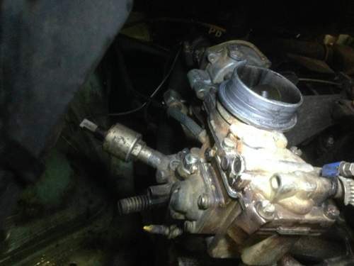

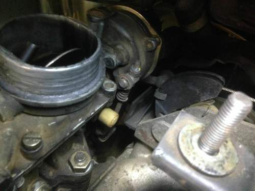

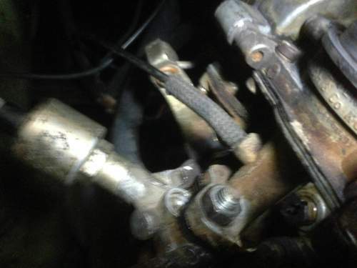

Hallo Leute!
Ich darf nun einen 79er Audi 80 GLS mit 1,6L Vergaser mein Eigen nennen. Bis auf ein paar Kleinigkeiten bin ich sehr zufrieden mit dem Wagen.
Eine Kleinigkeit wäre der miese Kaltstart. Die Kaltstartautomatik funktioniert dahingehend nicht, dass beim Treten des Gaspedals die Starterklappe nicht schließt... Ich hab leider kein Detailfoto vom Vergaser oder so, nur ein Bild vom Motor an sich.
Hat da vielleicht jemand per Ferndiagnose ne Idee was das Problem sein könnte?
Danke schonmal!
Moin,
Da es ein GLS ist, und ich auf dem foto ne große Unterdruckdose mit 2 anschlüssen sehe.. Gehe ich mal von nem YP Motor mit 2B2 oder 2B5 Vergaser aus.
Und.. Naja.. Was du beschreibst, klingt halt so als wär die Startautomatik defekt. Entweder ist die bimetallfeder ausgehängt die die choke-klappe betätigt, das wäre leicht zu beheben, oder die feder ist gebrochen / aus der aufnahme im startedeckel gerutscht.
Wirste jedenfalls nur rausfinden indem du den startedeckel mal abschraubst und dir anguckst..
