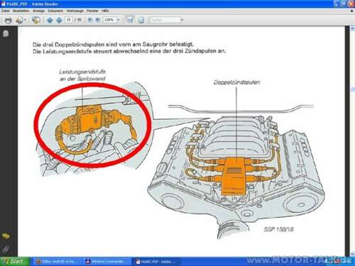

ich würde mir auf dem Schrott eine andere Zündendstufe besorgen(Zündsteuergerät), sitzt beim 100er rechts in Fahrtrichtung an der Spritzwand im Motorraum, von diesem SG gehen Kabel direkt an die Zündspulen, Fehlerspeicher schon ausgelesen?- Ich hoffe, ja. Wenns die beiden bereits getauschten Geber nicht waren, stehen die Chgancen gut, daß es das beschriebene SG ist- wenn der Fehlerspeicher nichts anderes sagt.
Ralf
Themenstarteram 16. November 2009 um 14:18
Habe ich schon ausprobiert dieses Zündsteuergerät ist es nicht das sitzt genau vor kopf wenn man vor dem Motorraum steht kann es vielleicht der Nockenwellensensor sein?
Wenn ich den Stecker vom Nockenwellensensor abziehe habe ich auch kein Zündfunken mehr...
Nein, die Leistungsendstufe sitzt an der Spritzwand!
Und Nockenwellensensor = Hallgeber!
Hol dir eine andere Leistungsendstufe.
Schau aufs Bild....
Leistungendstufe-abc
