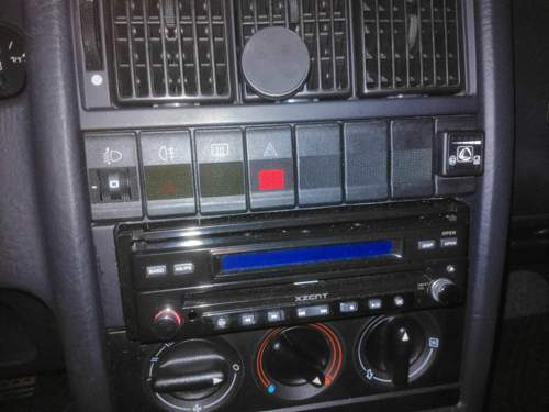

Hallo erstmal allezusammen, mein Name ist Bernhard.
Ich fahre einen Audi 80 Abk Motor Automatik 2.0E Baujahr 06/1993 mit eingetragener gasanlage.
Kilometer aktuell 274.000km
Also ich weiß nicht wo ich genau anfangen soll, aber ich weiß einfach überhaupt nicht mehr weiter!!
Seit 4 Wochen zickt mein Audi sehr rum! Es geht immer wieder eine warnleuchte in Dreieck Form an, der adac war schon da und wusste nicht wie er helfen kann? Dann war ich beim auslesen, es kam aber keine Fehlermeldung.
Die dreiecksleuchte erscheint beim nebelschlussleuchte Knopf ich schicke ein Foto im Anhang.
Wenn das Automatik getriebe auf P gestellt ist, geht die aus! Wenn ich aber auf R N D 1 2 3 schalte, geht sie an.
Nach 5km ca läuft der Motor ganz normal weiter, aber dann ist es so als wäre er im Leerlauf und bewegt sich nicht mehr obwohl er auf D ist.
Ich weiß leider nicht wo ich da suchen oder dran arbeiten soll.
Ich hoffe jemand hat mal das gleiche Problem gehabt oder weiß was ich tun kann und soll.
Ich danke euch vielmals
Lg Bernhard

Du scheinst ein gewaltiges Masseproblem zu haben.
Deine Leuchte in Dreieckform ist dein Warnblinkschalter.

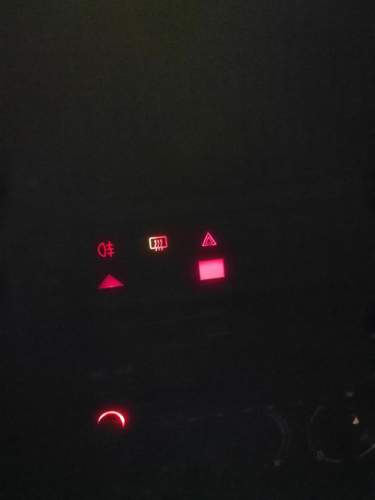

Und wofür ist der warnblinkschalter geeignet? Ich gehe mal davon aus dass du jetzt nicht die Warnblinkanlage meinst.
Denn die meine ich nicht, sondern die rote leuchte an der nebelschlussleuchte.
Beim gangwechsel leuchtet sie ständig ab und an, übrigens, wenn ich den Wagen abschließe, LEUCHTET GENAU diese leuchte.
Alarmanlagen leuchte.
Täuscht das auf dem Bild oder ist der Schalter noch etwas tiefer als die anderen ?
Nicht,dass der klemmt und nicht mehr in der Ursprungsposition steht
Ich finde auch,du hast ziemlich viele Blindschalter
Normal hast du ohne Zusatzausstattung statt Blindschalter ein Fach neben den Schaltern

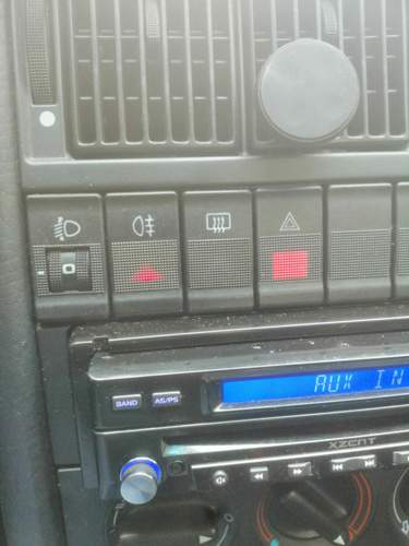

Themenstarteram 9. November 2020 um 19:13
Hallo Emil.
Das Bild täuscht tatsächlich, ja so kenne ich das auch aber ich denke es liegt an dem Knopf für die gasanlage, habe zusätzlich ein Bild davon gemacht.

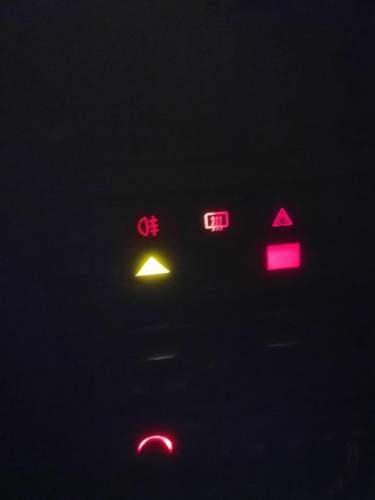

Und noch ein Bild wo genau die Nebelschlussleuchte eingeschaltet ist (Orange)
Jedoch bleibt die rote leuchte an, egal was man tut.
Batterie abklemmen habe ich bereits versucht, jedoch ohne Erfolg.
Jetzt muss ich erstmal den kabelbaum von der heckkllappe aus überprüfen, ansonsten weiß ich auch nicht mehr wo.
Liebe Grüße Bernhard

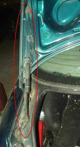

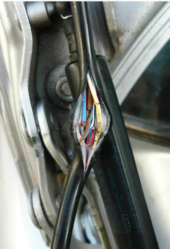

Da hier unter anderem die Kontrollleuchte der Nebelschlussleuchte verrückt spielt, und eine Verbindung zum Rückfahrscheinwerfer zu haben scheint. Und da die Nebelschlussleuchte wie der Rückfahrscheinwerfer in der Heckklappe sitzt werfe ich hier mal den "Kabelbruch am Heckklappenkabelbaum" in den Raum, das gibts oft
Die Sufu wird tausende Ergebnisse liefern
Mfg

Ich habe den Kabelbaum hier nur eingeschmissen weil es DER KLASSIKER währe.. Das gibts verdammt oft, mit unterschiedlichen Fehlerbildern.

Schau doch mal nach der Kabelverbindung in der Kofferraumverkleidung ...

Btw: die dreieckige Lampe ist die Kontrolleuchte von Nebelscheinwerfer/Nebrlschlussleuchte.
Die hat nichts mit Notlauf zu tun
