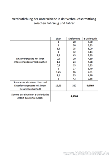

Original geschrieben von PoldiMcCoy
Bordcomputer hin oder her, was tatsächlich verbraucht wird sieht man beim tanken
Das ist Quatsch. Wenn es Unterschiede zwischen BC und getankter Menge gibt, dann liegt das an den unterschiedlichen Rechenmethoden. Bei der Nachtank-Methode rechnet man den Wert über ein großes Intervall aus. Das bügelt extreme gut aus. Der BC bildet dagegen sehr viele kleine Durchschnittsverbräuche und addiert diese dann auf.
Mein BC zeigt 9.3 liter jetzt an, tatäschlich habe ich aber 8.4 verbraucht, der BC stimmt also nicht immer
