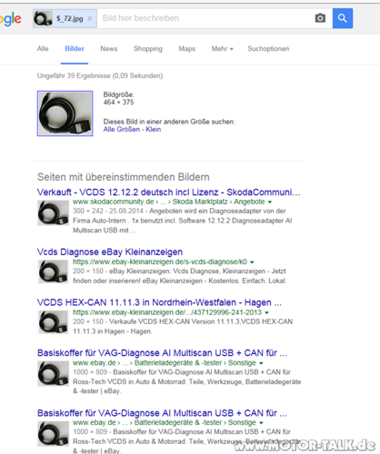

Bei den Kleinanzeigen wird gerade eins vertickt: Angebotsnummer: 426723053
