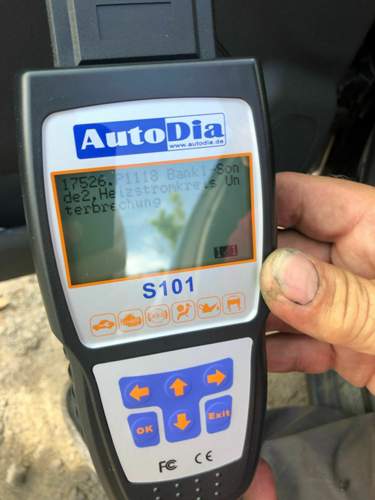

habe ihn heute ausgelesen (siehe bild). kann ich mir da sicher sein wenn ich die lambdasonde wechsel, dass er wieder normal startet? oder kommt es doch von der zündung wodurch die lambdasonde komische werte misst?
Themenstarteram 17. Juli 2021 um 20:54
hat die lambdasonde überhaupt etwas mit dem startvorgang zu tun? @Stantakus
Die Sonde solltest mal erneuern. Aber das ganze hat mit der Sonde nichts zu tun. Die Kiste hat irgendwo ein Schlauch zur Tankbelüftung. Unt irgendwo unter dem Spritzschutz im Kotflügel ist doch so ein Aktivkohlefilter. Wenn Du den Wagen Startest und Orgeln musst. Dann mach mal den Tankdeckel auf und starte. Wenn er anspringt weißt Du wo Du suchen musst.
