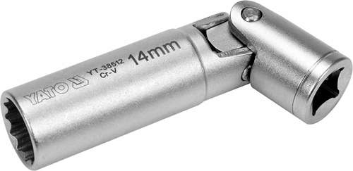

Ich finde das einzige was wirklich dumm gelöst worden ist, sind die Zündkerzen unter der Ansaugbrücke.
Da hat man ein wenig Spaß bei Zylinder zwei und drei ...

ich hab mir eine Zündkerzennuss mit Gelenk zugelegt, damit geht das Kerzenwechseln ratzfatz (Bild)
Kerzennuss

@sirpomme schrieb am 3. Februar 2021 um 11:52:58 Uhr:
@tachpostmann
Die muss aber klein und schmal sein.
Welche hast du gekauft ?
@tachpostmann schrieb am 3. Februar 2021 um 13:22:11 Uhr:
@tachpostmann
Naja, 14mm is ja klar, glaube der Hersteller ist BGS, und ist passend für die mittlere Ratsche (3/8).
Zum "Steckerabziehen" hab ich mir ein stabielen Draht gebogen der am oberen Teil des Steckers eingehängt werden kann.
