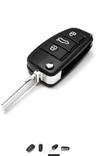

mein Vater hat Alzheimer-Demenz und ihm wurde vor kurzem der Führerschein entzogen. Wir wohnen im gleichen Haus und es kommt seitdem leider immer wieder mal vor, dass er sich meinen Autoschlüssel krallt und völlig verwirrt in der Gegend rumfährt, wenn ich vergessen habe den Schlüssel zu verstecken.
Ich könnte zwar eine Sicherung ziehen. Die Kraftstoffpumpe wird immer wieder als beste Lösung erwähnt. Manchmal wird darauf hingewiesen, dass das Auto auch ohne die Sicherung noch kurz laufen würde. Reden wir von Sekunden? Wäre schlecht, wenn er noch ein paar Meter weit kommen würde.
Jetzt ist mir aber noch eine andere Idee gekommen. Ich habe zwei Funkschlüssel und ich frage mich, ob ich einen von denen "löschen" kann, so dass man das Auto noch aufschliessen, aber nicht mehr starten kann.
Funktioniert das?
Ich könnte ihm erzählen, dass das Auto nur anspringt, wenn ich drin sitze. Hört sich schräg an, aber bei seiner fortgeschrittener Demenz würde das gut funktionieren. Würde ihm den "kaputten" Schlüssel absichtlich zukommen lassen und ihm dann mit dem funktionierenden "beweisen", dass das so ist. Wäre wegen einer speziellen Wegfahrsperre so.

Wenn du den Transponder rausnimmst funktioniert der Schlüssel so wie du es willst.

Transponder ist ein kleines Glasröhrchen im Schlüssel, der die Wegfahrsperre deaktiviert. Du müsstest den Schlüssel zerlegen, natürlich kannst du auch den Schlüssel löschen, dazu benötigst du aber VCDS
Ah, ok. Dachte man könnte die Schlüssel einfach wie in der Anleitung "entfernen".
Die Sache mit dem Transponder habe ich mir mal in ein paar Videos angesehen. Sollte ich hinbekommen. Gibt es einen Trick, wie man den Transponder schrotten kann, ohne den Schlüssel zu zerlegen? Mittels Strom oder sonst was?
Welche Reichweite hat denn so ein Transponder? Wenn ich den "defekten" Schlüssel ins Schloss stecke ... würde der funktionierende in der Hosentasche dann die Wegfahrsperre freischalten?
Transponder schrotten, keine gute Idee, da du den dann nicht mehr so einfach ersetzen kannst ( mußt du dir bei Audi einen neuen Schlüssel holen wegen der WFS) außer du hättest den logincode für die WFS. Also ausbauen und gut drauf aufpassen und irgendwann wieder einbauen, wäre das einfachste. Ableitung hab ich mir noch nicht durchgelesen

Muss mal nachsehen, welche Bauform mein Klappschlüssel hat. Ersatzgehäuse gibt es ja für kleines Geld. Hab bisher nur Anleitungen gesehen, bei denen das Gehäuse beschädigt wird, wenn man an den Transponder will.
War der Transponder bei Baujahr 2006 schon fest auf der Platine, oder kann man den einfach lösen?

Die Reichweite der WFS sind so weit ich weiß nur ein paar cm rundherum das Schlosses. Somit Hosentasche funktioniert auf jedenfall nicht.

Die Antenne ist direkt am Zündschloss und hat mit dem modernen Keyless Go absolut nichts gemeinsam.
Wie wäre es ein Knopf einzubauen der z.b den KW Sensor unterbricht? Ich weiß nicht,ob es funktioniert. Ob er evtl mit dem NW Sensor läuft. So wäre dein Vater zwar im Auto,aber er würde nicht anspringen. Lg
