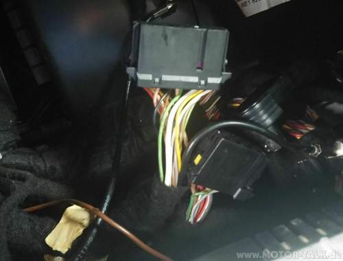

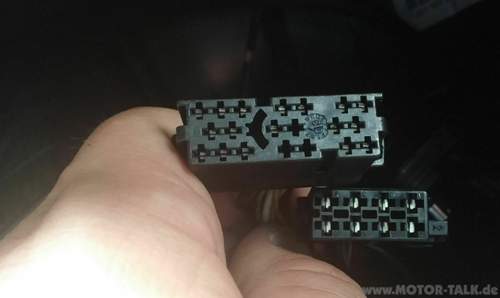

Heute habe ich das Navi mal raus gezogen aber leider sind die Kabel recht kurz so das die Fotos nicht so doll sind. Aber Kabel abziehen wollte ich nicht da ich den RadioCode nicht finde. Kann mir jemand anhand der Bilder sagen mit welchem Adapter ich das neue Radio anschliessen kann? Es soll nicht mehr das JVC werden sondern das Pioneer FH-X700BT.
Gruß Nico
Das letzte bild ist aus dem Netz aber mein Navi ist Identisch damit. Habe es nur dazugestellt wegen den Anschlüssen.

Da ist schon was gebastelt...
Auf Bild 5 erkennt man einen roten Stecker, mit Mini-ISO, der mit dem Radio verbunden ist (da dann die 3 bunten Stecker, ebenfalls Mini-ISO).
Ab Werk sollte da nichts zwischengeschaltet sein, also Stecker vom Auto geht direkt ins Navi und nicht wie hier noch in einen 10cm Kabelverhau.
Außerdem sehe ich einen Quetsch-Steckverbinder.
Wäre nun interessant zu wissen, was dieser Zwischenstecker macht... und vor allem, wie die Fahrzeugseite aussieht. Speziell interessiert mich der Bereich, wo beim Zwischenstecker die Kabel in die gelbe Kammer gehen. Wenn du da 4 Leitungen hast und in der Mitte der ISO-Stecker noch ein brauner im Radio steckt, hast du ein Teilaktivsystem - wenn jedoch alle 6 Leitungen belegt sind, ist es Bose, und das erlaubt dir einen sehr günstigen Aktivsystemadapter.
Jedenfalls kannst du die Hälfte meiner bisherigen Beiträge vergessen. Netterweise hat das Navi noch ISO-Stecker, also fallen Quadlock- und Fakra-Adapter weg!
Die neue Einkaufsliste sieht vor:
- Radio-Blende (Rahmen) für 2-DIN, bevorzugt echt Audi.
- Antennenadapter ISO auf DIN, inklusive Phantomspeisung.
- Einen Aktivsystemadapter (to be defined).

Ich glaube ich hatte vergessen zu schreiben das im handschuhfach der originale cd wechsler ist und daneben so ein kleiner kasten wo ich sd karte und usb stick einstecken kann. Vielleicht hat der was mit den kabeln zu tun? Ich versuche heute nachmittag mal bessere bilder zu machen bzw dem kabelgewirr mal zu folgen.
Gruss Nico
Achja. Bose system ist es doch.. habe im kofferraum auch original subwoofer und ich glaube es soll ein Verstärker sein. Und auf den abdeckungen steht auch überall bose drauf.
Ja, dann... Bose = http://www.ebay.de/.../350373922699 - das blauweiße Kabel kommt dann an den gleichfarbigen Draht am Kabelbaum des neuen Pioneer.
Der Wechsler plus SD/USB-Box entfallen dann notwendigerweise, letzteres sollte noch einigermaßen gutes Geld im Wiederverkauf bringen.
Damit sollte der Umbau, wenn ich nicht noch eine Kleinigkeit vergessen habe, erledigbar sein :)
