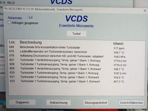

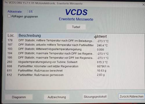

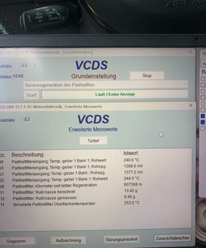

Dem Anhang habe ich 5 Bilder hinzugefügt. Ich kann bei meinem Fahrzeug nicht die Messwertblöcke anwählen. Das Feld ist ausgegraut. Das erste Bild zeigt die Werte während der Serviceregeneration im Stand. Diese wurde nach ca. 15 Minuten wegen Zeitüberschreitung abgebrochen. Die anderen 4 Bilder zeigen Werte bei Fahrt während das Fahrzeug versucht hat zu regenerieren. Nach 100 km Autobahnfahrt hat er die Regeneration immer noch nicht beendet und die DPF-Kontrollleuchte leuchtet. Sieht jemand etwas unplausibles?

Da ich den 2.0 TDI beim A5 nicht kenne, sondern nur den 3.0 TDI (CDYC) beim A6, sind meine Erfahrungswerte auch nur bedingt verwendbar.
Meiner hat eine max. Beladung von 0,36 Litern Aschevolumen, bei etwa 295 k km war diese erreicht, ich habe den PF thermisch reinigen lassen. Bei Deinem kann die max. Beladung geringer sein, je nach Spritverbrauch kann die auch früher erreicht sein. Die Angabe von 80 Gramm auf deinem letzten Bild kann ich nicht deuten, ob es die max. oder die ist-Beladung ist. Hier nochmal recherchieren.
Meiner startet die Regeneration bei einer Rußbeladung von etwa 28 Gramm. Deiner zeigt 12,38 bzw. 4,55 Gramm an(bzw. noch geringere Werte auf den anderen Bildern). Ob das für den Start der Reg. Bei Deinem ausreicht, weiß ich nicht. Vielleicht ist das aber schon die aufgrund der laufenden Reg. reduzierte Beladung. 100 km ist aber schon sehr ungewöhnlich, normalerweise ist eine Reg. so nach 10 - 15 Minuten abgeschlossen
Der Differenzdruck (Staudruck vor dem PF im Vergleich zum Außenluftdruck) hängt ja von dem jeweiligen Betriebsszenario des Motors ab. Im Leerlauf bei Standgas sind 7 bis 14 mbar normal, bei Vollgasbeschleunigung beim Überholen können das auch mal 400 – 500 mbar werden. Wenn Du das auswerten / vergleichen willst, erstelle ein Logfile mit den relevanten Werten (z.B. Rußbeladung, Diffdruck, Motordrehmoment, Ladedruck, Motordrehzahl, Geschwindigkeit etc.). VCDS erstellt eine CSV-Datei, die anschließend ausgewertet werden kann.
