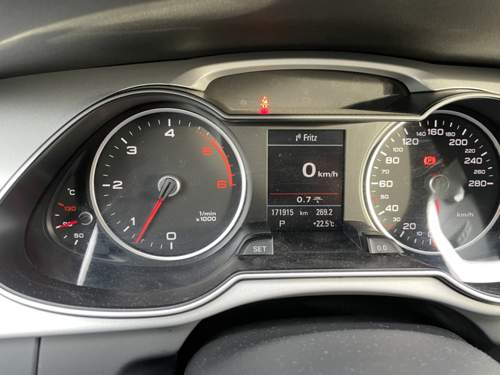

Hallo Zusammen,
ich habe seit längerem ein Problem mit meinem Audi A5 3.0tdi 245ps s tronic (2013 facelift). Das auto würgt sich selber beim anfahren ab. Es läuft wie folgt ab: Ich starte das auto lege D ein will anfahren und das auto geht einfach aus! Danach starte ich das Auto wieder und es fährt so als ob nichts war. Start stop deaktiviere ich immer. Das problem tritt seit ende frühling/sommer auf im winter ist es nicht 1x passiert. Tritt auch nur auf wenn der motor warm ist (1-2 stunden standzeit). Wenn ich das klima bei der ersten fahrt einschalte und fahre, dann nach fahrtende das auto ausschalte (klima war bis zum schluss an) und dann das auto nach einer standzeit von 1 stunde wieder starte (klima automatisch an) und anfahren möchte geht das auto aus. Ich hab irgendwie das gefühl dass es irgendwie an dem liegt.
Wie gesagt beim erneuteten starten funktioniert alles einwandfrei, kein leistungsverlust oder sonstiges. Der fehlerspeicher ist leer und Kontrollleuchten hab ich bis jetzt auch noch nicht gesehen.

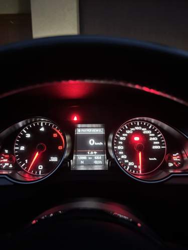

Die motordrehzahl bereitet mir sorgen, denn beim warmen motor ist die drehzahl bei 600/min und wenn ich das klima einschalte egal ob bei maximaler stufe bleibt die drehzahl gleich. Sollte da der motor nicht ein bisschen höher drehen? Mit OBD gemessen, schwankt die drehzahl zwischen 600 und 587. Ist das nicht einbisschen zu niedrig. Sonst beim anfahren habe ich das gefühl dass er sich schwerer tut, habe 20zoll felgen drauf.
Ich entschuldige mich für diesen langen text und freue mich auf eure Meinungen, vielleicht hatte ja ein anderer das gleiche Problem :)

Ich würde versuchen, die Standgasdrehzahl etwas erhöhen zu lassen. Entweder mit VCDS oder zu einem Fachmann, zB. Chiptuner. Vermutlich ist das Ganze im Zusammenspiel mit der Drehmoment fressenden Klima recht knapp auf Kante genäht. Höhere Standgasdrehzahl liefert hier etwas mehr Stabilität gegen das untertourige Verhungern. Der Regler für die Drehzahlerhaltung hätte somit mehr Zeit für das rechtzeitige Ausregeln des Last bedingten Drehzahleinbruchs.

Die Generation EU4 V6 TDI, zum Beispiel mein 2.7 BPP, läuft mit höherer Drehzahl im Standgas, mit ca. 750 rpm. Ich vermute sehr stark, dass das ebenso für den 3.0 TDI der gleichen Generation auch gilt. Aus Gründen der CO2-Sparbestrebungen wurden alle möglichen Maßnahmen getroffen, um hier den Kraftstoffverbrauch zu reduzieren. Unter anderem auch die Absenkung der Standgasdrehzahl auf 550...650 rpm. Der 2008er Familien-A5 3.0 TDI CCWA (EU5 239 PS) bei uns lief ebenfalls mit 600 rpm Standgasdrehzahl.
Durch Alterung, Verschleiß und Verschmutzung wird an den technischen Einrichtungen eines Fahrzeuges per se nie etwas besser. Nur ist die geringe Standgasdrehzahl ein Grund, dass das Gesamtsystem deutlich störanfälliger wird, sobald ein Parameter des Getriebes seine engen Toleranzschwellen verlässt. Man kann natürlich auch das Getriebe instandsetzen, wenn das hier als wahre Problemlösung betrachtet wird. Das ist natürlich der Goldstandard.

600rpm ist schon wenig. Und das System regelt sich eigentlich selbst nach.
Evtl zerrt da im stand schon etwas argh so stark so dass die Drehzahl so weit runter geht. Da dürfte die S Tronic in Stellung N erstmal außen vor sein.
Normal sind 650 - 680 Umdrehungen im Standgas.
Ja, stimmt. Hatte, warum auch immer, um die 800 im Kopf.
Gerade von meinem noch einmal eine Logfahrt herausgesucht und da sind es bei meinem 680-690rpm
Dennoch würde ich mich mal für den Momentanverbauch in Stellung N bei warmen Motor interessieren. Und wenn der Motor bei 600rpm ist, dann ist das schon am unterem Ende. wenn dazu der Momentanverbrauch höher als normal ist, dann spricht, dass ja, dass der Motor im Stand gegen irgendwas zusätzlich arbeitet.
