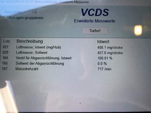

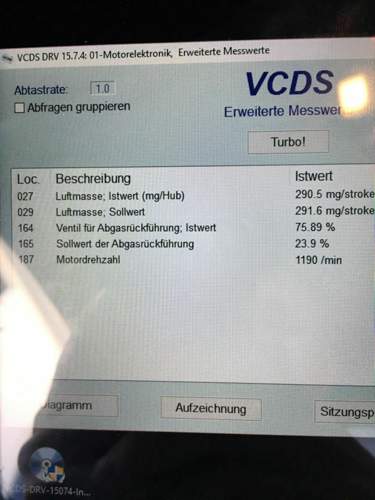

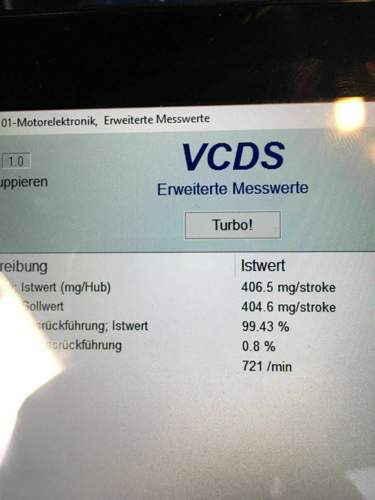

Also ich habe in VCDS nach der Möglichkeit geschaut, die Abgasrückführung zu reduzieren, da dies bei Bmw ja eine gängige Sache ist. Daraufhin habe ich im Motorsteuergerät unter Anpassung den Punkt "Korrektur der Abgasrückführung" gefunden. Dort liegt der maximale Eingabewert bei 50 --> 50mg/stroke.
Geht man nun in die erweiterten Messwerte, ruft dort die Soll Luftmasse auf, sieht man, dass sich diese erhöht. Nun habe ich noch den Test gemacht und geschaut wie stark die Abgasrückführung bei 1400rpm und 50mg sowie beim Ursprungswert von 0mg ist und es ließ sich eine deutliche Reduktion der Abgasrückführung erkennen.

Naja unter Anpassung kann man die Korrektur der Abgasrückführung verändern. Plus 50mg/stroke und du reduzierst die AGR Rate, da der Sollwert der Luftmasse erhöht wird und diese nur durch Verringerung der Abgasrückführung erreicht werden kann.
@caraddiction schrieb am 31. Mai 2016 um 10:47:37 Uhr:
Interessant. D.h. man kann per VCDS das AGR "weniger arbeiten" lassen?
