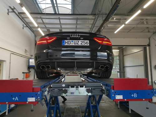

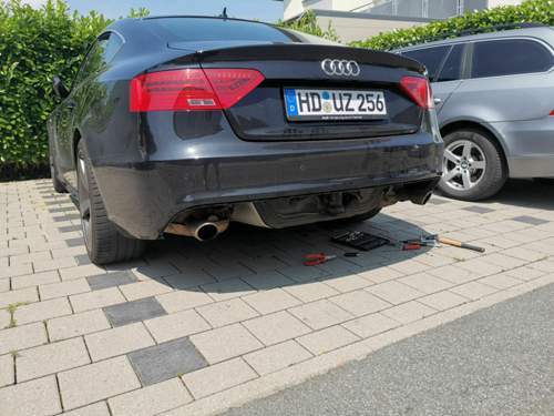

Tut mir leid leute, dass es so lange gedauert hat...
Zu euren Fragen und Anregungen.
Also insgessamt habe ich folgende sachen am A5 bis jetzt machen lassen:
Chromleisten und Grill Glanzschwarz lackieren folieren lassen wie beim Black/NightPacket
Echtcarbon Diffusor für S5 / und Endrohre vom S5
Mittelschalldämpfer bearbeiten lassen (was leider sogut wie nichts gebracht hat)
KW V1und auf Maximale TÜV Höhe runtergeschraubt.
ARTFOrm AF 303 9.5x 20 255 30 R20
SQ5 Bremssanlage mit 380mm Scheiben auf der VA.
Also getuned wurde der Wagen bei CT Performance in Bammental.
Bin auch sehr zufrieden da er auch schon meine E Klasse gemacht hatte und ich
noch nie Probleme hatte. Ich sag mal wenn man ab und zu aufs Gas drückt nachdem
der Motor auf Betriebstemp ist und immer Kalt fährt ist alles OK.
Am 23.12.19 bekomme ich noch eine Getriebespülung da der A5 jetzt ca 100000KM auf der Uhr hat.
Ich denke sollte man einfach mal gemacht haben vorallem bei der Laufleisung und der Optimierung.
Ich habe als Anhang noch Paar bilder zu vorher nachher und der Optimierung.
PS. Mein tuner meinte die Software immer mehr dazu in der Adaptionsphase, und ich kann dies
nur bezeugen, kann allerdings auch daran liegen, dass ich das Auto damals bei 34 Grad außentemp.
optimieren lassen habe und im Winter der Koffer ordentlich besser schiebt.
Img-20190629
Img-20190710
Img-20190827
