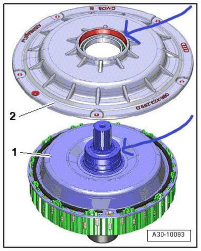

Jemand eine Idee? Schwungrad (ZMS) wurde bereits original Audi getauscht. Steuerketten wurden ebenfalls neu eingebaut. Nur auf N klopft es nicht. Alles anderen Fahrstufen das gleiche. Geräusch nicht genau lokalisierbar. Schaltete einwandfrei. Kein Ruckeln oder sonstwas.

Wenn es nur bei eingelegtem Gang ist wurde die Antriebswelle geprüft ob sie spiel hat oder das Kugellager die Geräusche macht.

Wie das ZMS getauscht wurde, wurde auch die Welle geprüft ohne negativen Befund. Das Geräusch kommt auch nicht von dort, sondern einfach nicht lokalisierbar aus dem Motor.
Wenn ich die Fahrstufe einlege, wird auch gleichzeitig der Hebel zum VTG Versteller betätigt. Aber dann müsste das aufgrund der hohen Drezhal des Turbos ja mehr ein Surren sein, oder täusche ich mich?

Das würde mich aber sehr wundern. Die Doppelkupplung vom 0B5 arbeitet im Leerlauf bei eingelegter Fahrstufe im Schlupfbetrieb.

Das 0B5 lässt die Kupplung in D und R immer leicht schleifen. Sieht man auch am Spritverbrauch in der Anzeige.
Ist aber nicht schlimm für die Kupplung da sie im Ölbad läuft (diese Öl alle 60TKM wechseln).
OK real_Base, kann es also sein dass dieses schleifen bei mir doch von der Kupplung kommt? Wundert mich dann aber, dass es beim fahren auch da ist, weil dann dürfte die Kupplung ja nicht mehr schleifen, sprich also klopfen.
