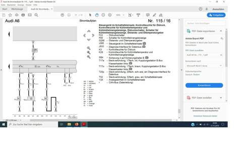

Hallo.
Und noch so ein kniffliges Ding.
Fehlermeldung :
P164B00 Öldruckschalter1 Fehlfunktion
Kommt bei 2400Umdrehungen nur auf der Autobahn.
Drehlzahlberenzung auf 2400
Glühspirale und FIS (siehe Bild)
Es wurde folgendes bisher gemacht.
Neue Ölpumpe
Öldruckschalter oben und Ölschalter vorne neu. Ebenfalls der Öldrucksensor.
Der obere Schalter wurde jetzt 3 mal gewechselt.
Eine geführte Analyse ergab keinen Fehler im Kabelstrang.
Eine Öldruckprüfung ergab keine Auffälligkeiten
Neuer Ansatz vom Schrauber:
Pleuel- und Kurbelwellenlager neu.
Was meint ihr?

Wenn beide Schalter i.O. sein sollten würde ich eher auf einen elektrischen Fehler tippen.
Das Kabel vom Ölruckschalter ist irgendwo am Motor angescheuert oder ähnliches.

gibt es eigentlich eine einfache Möglichkeit die Leitungen zum Steuergerät von F22 und F378 auf Bruch zu prüfen.

hat einer schonmal eine kabelüberprüfung gemacht? vom steuergerät zum stecker vom öldruckschalter?
